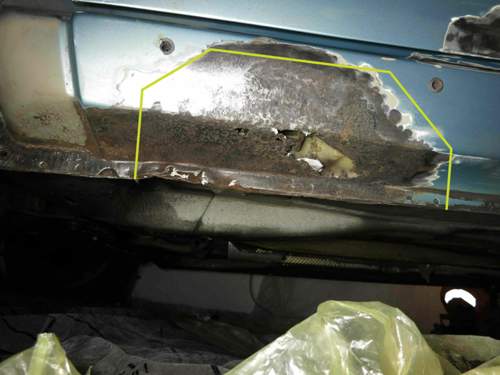

hab am Schweller hinten links, wo der Gummistopfen ist, wegen Rostfleck ein bischen mit dem Schraubendreher gekratzt.
Das Ergebnis siehe Bild. Auf der rechten Seite ist auch ein Rostfleck, hab aber noch nicht gekratzt.
Was kann ich tun. Das Auto ist ein FoFo Ghia Turnier. Ist vor einem Jahr problemlos durch den TÜV gekommen.

Im Prinzip musst Du mal alles blank schleifen um zu sehen wie weit der Schaden geht. Entweder den ganzen Schweller neu oder nur ein Teil davon erneuern. Es gibt da passende Reparaturbleche die man zuschneidet und einschweißt. Wenn bei Dir noch der Kunststoffschweller drüber kommt kannst es ja auch einfacher mit angepasstem Blech erneuern. Da geht es ja weniger um Aussehen als um Haltbarkeit.

also Schweller gründlich kontrollieren wo Rost, bei mehreren Schäden kpl. Reparaturschweller nehmen oder bei wenigen Schäden Flicken setzen, richtig.
Bei kpl. Reparaturschweller einfach draufschweißen oder alten rausschneiden und auf Stoß einschweißen. Es gibt da verschiedene Ansichten.
Meiner ist BJ 2003, ich glaube der hat keine Kunsstoffblende.
gibt es beim FoFo einen Außen- und einen Innenschweller ?
Alten Schweller muss man meine ich (habe es noch nie gemacht) rausnehmen (alte Schweißpunkte an-/rausbohren - also nicht durchboren).
Evtl. gibt es auch Reparaturblechformen zum drüberschweißen über den alten, aber tendenziell würde ich eher davon ausgehen, dass der alte Schweller oder das entsprechende Teilstück raus muss.
Ich werde jetzt vor dem Winter erstmal die Reparaturstelle klein halten und nicht so erneuern wie es sein müsste. Vorm TÜV nächstes Jahr im Sommer gehe ich das nochmal genauer an und trenne das defekte Teil raus und schweiße dann ein Reparaturteil neu. Bei mir ist auch nur ein Teilstück kaputt - das ist von einem Unfall und war bis jetzt nicht zu sehen, da da noch eine Kunstoffabdeckung drüber war. Ist mir nur aufgefallen als im oberen Bereich der Lack abging...
Es gibt beim Focus auf jeden Fall einen Innenschweller und einen Außenschweller (sofern man die beiden Teile nicht anders benennt).
Auf Stoß darf man tragende Teile nicht schweißen, es darf nur per Punktschweißen (Lochnaht) geschweißt werden. Profis machen da wohl auch eine Steppnaht drum (also immer ein Stück schweißen, frei lassen und so weiter, und bei der nächsten Runde dann komplett schließen). Allerdings ist das wohl nicht erlaubt (sofern der TÜV das denn dann sieht.

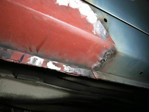

Ich hatte mir noch eine Absetz- + Lochzange geholt um den Einsatz was passender zu machen.
Zum Lackieren ist aber nur noch morgen vom Wetter her Zeit, werde das jetzt mit meinen bescheiden Schweißkenntnissen morgen einsetzen, spachteln und noch lackieren.

Blechdicke müsste über 1mm sein, meine es waren 1,5mm (mit Lackaufbau). Ich messe es die Tage mal 🙂
Bei den Temperaturen ist Schweißen und Grundieren/Füllern möglich. Lackieren ist unter 15°C nicht mehr möglich. Habe es leider gestern nicht mehr alles geschafft und stehe jetzt vor dem Problem die Garage irgendwie auf über 20°C zu heizen 😉

Ich möchte bei mir nun die Schweller reparieren, wie muss der Wagen abgestützt werden, damit der sich nicht während des Auftrennens des Schwellerteils verzieht?
Kann man das Auto einseitig aufbocken. 2-3 Böcke unter dem Schweller drunter verteilt wo man nicht dran muss oder gibt es bessere Auflagepunkte fern von der Schwellerfalz, gerade weil ich auch sehr weit vorne den Schweller öffnen muss?
Öffnen der Punktschweißnähte mit einem einfachen Metallbohrer (eine Blechdicke tief reinbohren) oder lohnt es sich da so einen SCHWEISSPUNKTFRAESER zu holen:
http://www.ebay.de/.../332071139869?...
Würde mir dann ein Blechteil entsprechend der gelben Linie anfertigen und einpassen/schweißen.
Kann ich dazu auch verzinktes Blech nehmen oder besser nur Eisenbleche (habe halt etliche verzinkte Bleche im Keller liegen, aber wenn es nichts taugt...). Oder ich kaufe mit für 25 EUR so ein Reparaturblech und schneide mir das benötigte Teil raus, vermutlich reicht eines für beide Seite aus.

TÜV ist noch bis nächstes Jahr im Herbst. Prinzipiell hatte ich das mit den Schwellern bis vor kurzem noch nicht gewusst, da dort eine Kunststoffabdeckung drüber ist. Es war eigentlich unter Anderem nur der linke Kotflügel angerostet, den ich ersetzen wollte...
Habe jetzt den Schweller links ausgeflext, gebürstet mit der Flex (Stahlbürsten / 1. Bild) und dann mit der Sandstrahldose gesäubert.
Geblieben ist allerdings ein Spalt den ich nicht recht einschätzen kann, evtl. flexe ich das Teil auch raus oder belasse ich es besser so wie es ist? Ist vermutlich ein Art Ablaufrinne zwischen Innen und Außenschweller. Komme in den Spalt aber auch mit dem Sandstrahler nicht rein.
