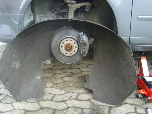

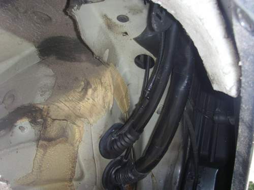

Bei meinem A4 lief auch die "Suppe" aus dem Radkasten, aber in Richtung A-Säule.
Nach Abbau der Radkastenverkleidung musste ich nur die Schlauchverbindung wieder zusammenstecken (sehe Bild).
Zum Glück alles andere schien OK zu sein, jetzt funktioniert der Heckwischer wieder.

Das Wischwasser läuft wieder,aber Deine Bremsscheiben scheinen total hinüber zu sein.
Gruß Rolf
Original geschrieben von MDRS66
Gruß Rolf
Das stimmt, deswegen warten schon Kompletsatz neuer Bremsscheiben & Klötze (VA+HA) auf ihren Einsatz.
Die Bremsscheiben wurden mit hitzebeständiger Farbe lackiert, habe auch vor das gleiche mit den Bremssatteln.
Sobald die Sommerreifen drauf kommen, werde ich es im entsprechenden Forum mit Bildern dokumentieren.
