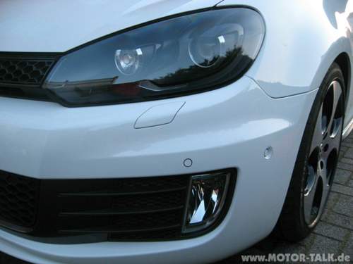

Also.. Hier mal Fakten😉..
Das Austauschen von "normalen" Xenons gegen die schwarzen "R"-Xenons sind ohne Probleme möglich🙂..
Habe es letzte Woche an meinem GTI gerade vollzogen..
Wie hier schon beschrieben wurde, war mein "Problem" im Vorfeld auch die Standlichtfunktion bei den R-Scheinwerfern..
Beim R-Golf ist die Standlichtfunktion über den Hauptscheinwerfer deaktiviert..
Die Standlichtfunktion übernehmen ja die dann gedimmten LED-TfL..
Zur meiner Freude waren aber die Kabel und Fassungen für das Standlicht in den R-Hauptscheinwerfern verbaut..
Dann einfach die Hauptscheinwerfer nur ausgetauscht..
Alle original Steckverbindungen haben gepasst..
Standlicht, Kurvenfahrlicht, automatische Leuchtweitenregulierung funktionieren ohne Probleme..
Selbst die Leuchtweiteneinstellung hat auf Anhieb gestimmt..

Zum Austausch der Scheinwerfer muß die Stoßstange ab..
Habe es nach Feierabend bei meinem Freundlichen machen lassen..
Hat ca. 1 Stunde gedauert..
Mußte auch nichts weiter kalibriert werden..
Nur die Leuchtweiteneinstellung wurde zum Schluß kontrolliert..
Die Leisten vom Grill bekommt man mit viel vorsichtiger Fummelei einzelnd raus.. Habe sie dann in "Klavierlack schwarz" lackieren lassen..
