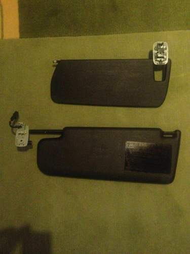

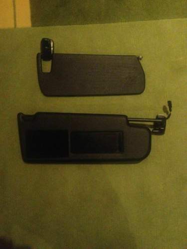

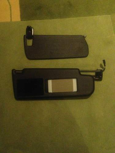

Wenn man die normalen sonnenblenden hat,koennen die auch vom b7 verwendet werden.Ich habe aber die doppel sonnenblende welche es nicht in schwarz gibt.Also habe ich (da ich die doppel blende behalten wollte) meine mit dem edding schwarz gemacht.Wenn der edding fast leer ist einen neuen nehmen damit es richtig deckt.Danach habe ich die blenden in die sonne gelegt.

Schwarze Doppelsonnenblenden gibt es wirklich nicht, weil es schwarz nur im B7 gab und der B7 gar keine Doppelblenden hat (und auch keinen Garagentoröffner). Die einfachen Sonnenblenden haben scheinbar die Schminkspiegelleuchte nicht in der Blende integriert, sondern im Himmel. Im neuen Himmel ist aber scheinbar kein Loch, sondern muss "mit Werkstattmitteln" reingeschnitten werden.

Und hier noch mal bilder von meinen doppel sonnenblenden welche ich ja schwarz gemacht habe.

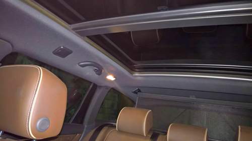

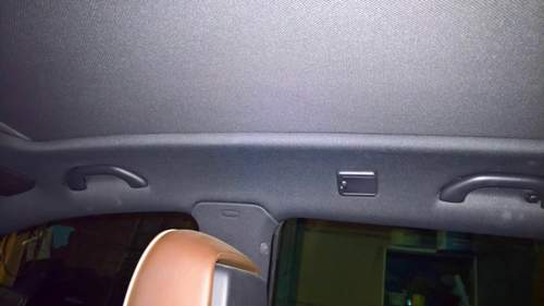

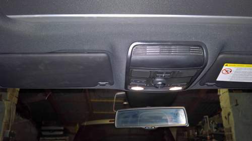

da ich gerade in der Garage war um eine zu Rauchen 🙁 habe ich auch einige Bilder gemacht 😉
eigentlich ist das mehr Anthrazit und war auch eine Kaufentscheidung, aber auch mit Blitzlicht kann man es gut erkennen, bei VW gab es dies wohl schon im ersten GTI
PS. ich habe noch Panorama-Schiebe-Dach im Passat Variant, deshalb einmal 'zugezogen' und noch eine Bild mit komplett zurück gefahrener Stoff-Blende
