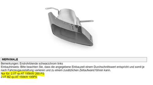

Update dazu… hab heut mit einem befreundeten Audi-Kollegen die Stücklisten durchwühlt und wir haben explizite Varianten für den 40 TDI gefunden (linke Blende heiß, rechte Blende blind).
Werde ich bestellen, verbauen und dann hier Feedback geben.
@markus220888 was kosten die Blenden direkt über Audi?
Preis ist in Abfrage. Die 2.0 l TFSI-Variante bei bei gut 100 €/Stück. Also 200 € für beide…
@markus220888 Einbau erfolgt selbstständig, da nur Plug&Play oder lässt es du machen?
Nee, das mach ich selbst. Müsste nur Stoßstange hinten runterbauen sein und die Blenden sind nur geschraubt.
Kannst du die Teilenummer für die 40 TDI blenden posten? (Und natürlich auch gerne Photos wenn's soweit ist)
Einzelteile: 8W0 253 825 Q und 826 Q
Und vermutlich die ZSBs: 8W0 890 827 H und 827 G

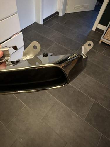

AGA-Blenden TFSI schwarz
Hat geklappt. Teilenummern für 2.0 l TDI sind 8W0 253 825/826 Q. Die Farbe ist ein dunkles Chrom. Werde nach Einbau noch einmal vorher/nachher Bilder teilen.
Was hat dich der Spaß gekostet wenn man fragen darf?
Ich hab über einen Audianer mit etwas Rabatt gekauft. Waren 208 €. Ohne den Rabatt etwas mehr (denke so 250 €), aber immer noch fair.
Die sehen stark nach den Blenden aus, die beim Competetion Plus-Paket dabei sind. Da werden sie „Chrom dunkel“ aufgelistet..
Jops, sollten die sein. War mir die Investition wert, um das Heck mehr abzudunkeln.
