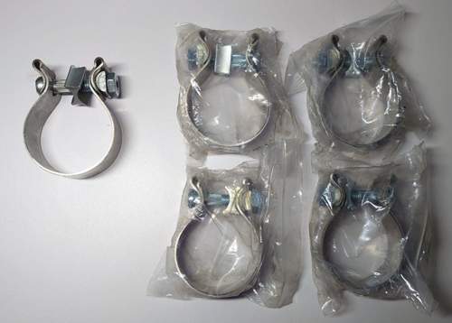

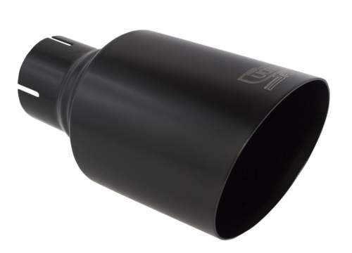

Wenn man nicht lackieren und ggf. auch die Endrohrgröße ändern will, kann man die Blenden abziehen und die Endrohre abschneiden. In dem Bereich vor dem Endschalldämpfer ist ein ca. 4-5 cm langer zylindrischer Bereich mit ~55 mm Außendurchmesser. Hierfür gibt es z. B. von Ulter eine gute Auswahl an Zubehör-Endrohren mit EG-Genehmigung, die man dann mit einer vernünftigen Schelle dort klemmen und exakt in die Aussparung im Heckdiffusor ausrichten kann.
Endrohre, z.B.: https://ultersport.de/.../g-einzelendrohre-1?s=1&%3Bz=5&%3Bd=4
Beispielendrohr von Ulter
Auspuffschelle 55mm
