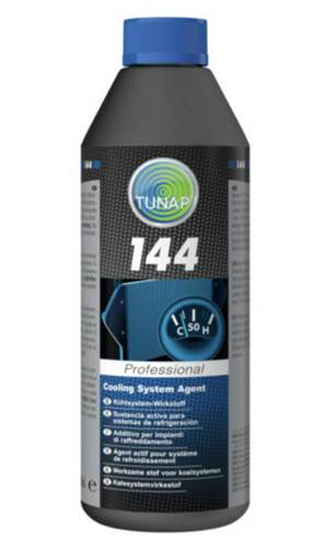

Ich hatte Probleme mit der Wassertemperatur im Verkehr bei niedrigen Geschwindigkeiten sie fiel auf 75/80 Grad und stieg dann wenn ich die Geschwindigkeit erhöht habe habe ich dieses Thunfischprodukt dem Kühlerwasser hinzugefügt jetzt ist alles normal
Immagine-2021-06-13
