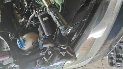

hab heute bemerkt, dass nach längerer Bergabfahrt auf der Autobahn die Temperatur unter 90 Grad ging und zwar bis fast auf 60 Grad. Die ÖL Temperatur ging auch weit runter (so um die 65 Grad). Aussentemperatur lag bei 12-15 Grad.
Meines Erachtens kann ich ein Sensorproblem ausschließen, da ja auch die Öltemperatur gesunken ist. Somit sollte es nur mehr am Thermostat liegen. Die Suche brachte aber nur Fälle, wo ein Tausch des Thermostaten nichts gebracht hatte und der Fehler nach ein paar Tagen wieder auftrat. Die anderen Threads haben leider auch nichts gebracht, da nicht festgehalten wurde, ob sie es getauscht haben oder nicht.
Bin jetzt ein bisschen ratlos, möchte nicht das Geld beim Fenster rauswerfen um dann feststellen zu müssen, dass der Fehler immer noch besteht.
Fehlerspeicher zeigt keinen Fehler!
Auto klingt nicht anders als sonst und fährt sich auch nicht anders
Kühlmittelstand ist normal
Wenn es das Thermostat ist, kennt ihr eine Anleitung? Das Thermostat ist in einem 4/2 Wege Ventil integriert, dass man nur gesamt tauschen kann. Es liegt vorne hinter der Lichtmaschine! (die muss weg, beim Ausbau....).

Kann nun definitiv bestätigen, dass es am Kühlmittelregler gelegen hat. Auf meiner Strecke zur Arbeit war die Kühlwassertemperatur konstant nach 5km auf 90 Grad Stellung und das ÖL war so ab 7km auf 80/81 Grad. Die Strecke geht die meiste Zeit eben oder bergab!

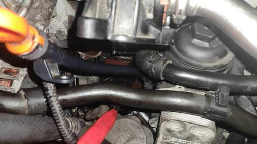

habe das neue Schlauchthermostat soeben eingebaut. Ging echt gut, weil es nun das zweite Mal war und ich die Zange für die Schlauchschellen hatte 🙂
Erste Probefahrt recht erfolgreich. Temperatur schnell auf 90 und bleibt auch da... 4°C Außentemperatur
Was ich nicht verstanden habe; beim abziehen des Schlauchs sind geschätzt 0,3 - 0,5 Liter Kühlwasser ausgelaufen (hab ich nicht gut genug abgeklemmt)
aber der Kühlwasserstand im Ausgleichsbehälter ist genau kurz vor Max genau wie vorher ??? Muss ich auch weiter beobachten
Es sieht meist mehr aus als es ist, kippe mal 0,5 l Wasser aus einem Litermaß auf die Erde, dann kannst Du vergleichen.
Trotzdem wird die (wenige) Luft irgendwann im AGB ankommen, einfach beobachten. Der sagts ja, wenn Unterfüllung.

Auf meinen Passat bezogen ja, habe gestern das Ventil gewechselt. Ich hatte nur manche Komplikationen , der vordere Schlauch ging nicht runter, konnte aber den hinteren mit dem Ventil irgendwann lösen und unter dem anderen Schlauch durchfädeln und dann wechseln.
Bei der Schraube muss man auch aufpassen das sie nicht im Motorraum runter fällt.
Kühlwasser habe ich etwa 30ml verloren (bin zwei Tage davor nicht gefahren)
