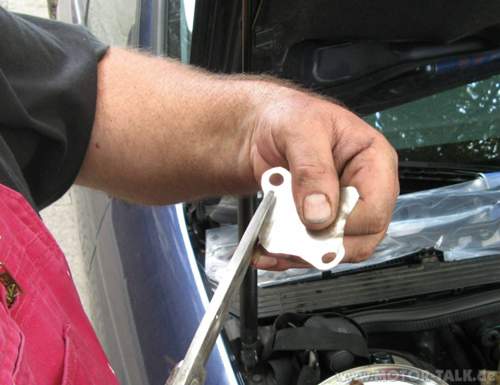

Das mit dem AGR ist schnell erledigt und wenn dir das zu unheimlich ist kannst Du das immer noch zurück bauen .
Werde wohl das agr mal stilllegen! Wie komm ich an die bebilderung ran?

Einfach mal hier durch blättern ----> http://picasaweb.google.com/.../Omega2022Liter?...
Sind von Kurtberlin ,die verschraubung must Du zwar ertasten aber das ist echt kein Problem ,10 min Arbeit in etwa .
Gruß Andreas
Haben wir vorgestern grade wieder gemacht.
Dauert ne viertel bis halbe Stunde.

Hatte gestern mal den ganzen tag die batterie abgeklemmt und nun sägt der gute nicht mehr sondern läuft ganz kurz nach anhalten bei 1500umdrehungen um sich dann sofort bei 950 einzupendeln! Ist zwar noch nicht top aber auf alle fälle besser als das gesäge!

Bis jetzt noch nicht! Habe jetzt noch einen gebrauchten krümmer da ohne risse und lasse diesen planschleifen und verbauen und dann schau ich mal was er macht! Dann evtl. noch das agr blind machen!Meld mich sobald der fall geklärt ist!

schwankt nicht mehr.
Da liegt bei den neueren der Hase im Pfeffer.
Wenn du was gemacht hast will das MSTG erst mal nach den alten Gewohnheiten regeln.
Das kann aber ein paar Tage dauern bis die Lernwerte überschrieben sind.
Dafür gibt es die Neu-Initialisierung, Reset der INT-Daten.
Aber daß es nach einer längeren Wartezeit auch geht hätte ich jetzt nicht gedacht.
M.E. ist es ein E-Prom in das die Werte geschrieben werden, darum mache ich das jetzt nach einem Austausch gleich welcher Art immer, um das Ergebnis auch gleich zu sehen.
