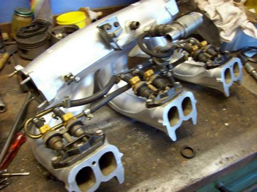

am 11. Januar 2020 um 14:46
Hallo Ch.
auf meinem Bild siehst du an der Seite des Sammlers den Leerlaufsteller. Der verharzt mit der Zeit. Bau ihn aus und lege das Teil einige Stunden in Bremsenreiniger. Danach mit einem Tuch säubern und wieder einbauen. Dann müsste das Problem behoben sein.
Reinhard
P.S. Das muss ich bei meinem Motor nach einiger Zeit auch machen, da die Blow-by Gase mit der Zeit verharzten.
Saugrohr-komplettiert
Themenstarteram 14. Januar 2020 um 23:34
Hallo Reinhard
Schönen Dank für deine Anleitung.
Ich habe deinen Rat gefolgt und den Leerlaufsteller in eine Lösung versucht zu säubern, aber ich hatte leider kein Bremsenreiniger zur hand. Habe diesen danach mit einem sauberen Tuch abgetrocknet und ausgeblasen.
Jetzt aber Pfeift er richtig stark und der Leerlauf schwankt auch durchgehend sobald der Motor warm ist. Man kommt in den Regler nicht richtig rein und habe nur sehen können dass sich innen ein kleine Klappe etwas dreht. Ich werde ihn nochmals ausbauen um zu sehen was ich da noch machen kann. Vielleicht sollte ich einen neuen irgendwo besorgen?
Gruß und beste Wünsche für 2020
Charles

Themenstarteram 15. Januar 2020 um 23:59
Hallo Reinhard, ich Danke dir vielmals für deinen Vorschlag. Ich habe heute festgestellt dass der LLR bei warmen Motor nach dem Aus. u. Einbau jetzt durchgehend pfeift und die Drehzahl schwankt. Was ich komisch finde.
Habe den Stecker vom LLR abgenommen und nichts hat sich geändert. Es ist ein Stecker mit drei Kontakte. Ich habe auch noch keine Spannungsüberprüfung an diesem Stecker gemacht. Ich muss mir noch den Bremsenreiniger besorgen und dann weiter sehen.
Der Senator läuft sonst gut und habe ihn auch gestern mit diesem Fehler durch den französischen TÜF gebracht.
Charles
am 17. Januar 2020 um 8:42
@cyranowil schrieb am 16. Januar 2020 um 00:59:09 Uhr:
Charles
Hallo Charles, wenn nach dem Abziehen des Steckers vom LLR der Motor weiter läuft, dann zieht er irgendwoher Falschluft. kontrollier mal den kurzen Schlauch LLR <---> Saugrohr ob der ein riss hat. Oder mit Startpilot oder ähnlichem das Saugrohr ab Drosselklappe absprühen. Ändert sich die Drehzahl ist dort die undichte Stelle. Bei dieser Arbeit ist Vorsicht geboten (Brandgefahr).

am 11. März 2020 um 11:12
Hallo Charles,
du schreibst:_ Habe diesen danach mit einem sauberen Tuch abgetrocknet und ausgeblasen.
Dieses Phänomen deutet auf Falschluft hin. Bist du dir ganz sicher dass die Luftschläuche alle dicht sind? Besorg dir Bremsenreiniger und sprühe das ganze Ansaugsystem rund um das Saugrohr bei im Leerlauf laufenden Motor ein. Wenn die Drehzahl sich ändert, hast du die undichte Stelle gefunden. So wie wir momentan verfahren drehen wir uns im Kreis und kommen nicht vom Fleck.
Themenstarteram 12. März 2020 um 2:20
Hallo Reinhard,
Ja, ich muss der Sache noch weiter nachgehen. Hab gesehen dass noch ein kleiner Schlauch von hinten neben den LLR rein kommt. Schlauch unter den zwei Schellen auf Bild.
Kann da aber nichts alleine machen und meine Söhne sind zur Zeit in Asien auf Reise und kommen erst nächste Woche zurück.
So fahre ich zur Zeit mit dem pfeifigen Senator B 1987 weiter durch die Gegend. Er tut tüchtig Sägen aber man hört es innen nicht so stark mit etwas Musik.
Gruss
Charles
