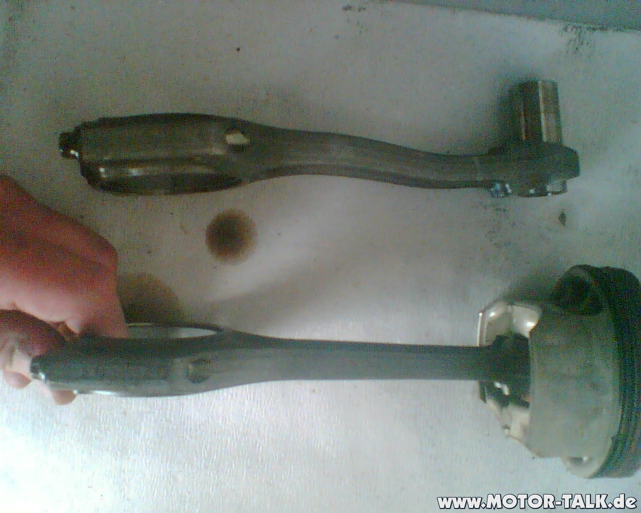

Da ja eh gerade Herbst ist und das Thema schon relativ lange nicht mehr war hab ich mir mal gedacht ich erinnere mal an eure Wasserkästen 😉
Ursache:
http://www.e39-forum.de/thread.php?threadid=3980&sid=
Beheben
http://www.bmw-syndikat.de/bmwsyndikatforum/topic.asp?TOPIC_ID=182866
REINIGEN !
Ursache:
Beheben
REINIGEN !

Ich greif das Thema mal wieder auf, habe heute die Abflüsse sauber gemacht, leider festgestellt das mein draht zu kurz war nachdem er in dem Loch unter dem BKV abgetaucht ist. Hat jemand ne Ahnung wi das loch unten hinführt, er ist leider nirgends unten raus gekommen. Oder vielleicht ne idee wie ich den draht wieder dort raus bekomme ?
Ich habe meinen 530d touring am sonntag gekauft. Die bremse hat bei der Probefahrt beim bremsen gebrodelt und dadurch hab ich den Preis sehr gut runterdrücken können aber ich hätte nie gedacht dass so etwas zu einem Motorschaden führen kann. Vielen Dank dass ihr das Thema angesprochen habt ich werde heute sofort die Reinigung der Abflusslöcher durchführen. Ich hoffe dass dadurch keine gravierenden probleme entstanden sind. Gelangt die Flüssigkeit in so einer Situation dann in den Ölkreislauf oder wie darf ich das verstehen?

Betrifft das alle E39? Egal welches Baujahr?
Ja! Nach der Erkenntnis daß es sich um ein generelles = konstruktives Problem handelt, hat BMW eine zusätzliche interne Serviceanweisung herausgegeben. Wenn der Wagen jedoch keine BMW Werkstatt zur Durchführung eines Services gesehen hat, ist die Wahrscheinlichkeit gegeben, dass der Ablauf unter dem BKV verstopft sein könnte.

Wer_pa vielen dank für die Links. Also erkenne ich den Wasserschlag daran dass der Motor nicht läuft wie er soll. Eine Frage zum technischen Verständnis. Wieso saugt der Motor die Luft durch den BKV?
@Sahin530d
Ja, aber dann dürfte es schon zu spät sein. Wenn das Wasser in den Brennraum erstmalig eintritt, dann bläst der Motor über die Abgasanlage große weiße = Wasserdampfwolken (z. B. wie bei einer stark defekten Zylinderkopfdichtung) aus.
Damit im BKV auf der einen Menbranseite ein Unterdruck vorliegt. Schau doch
