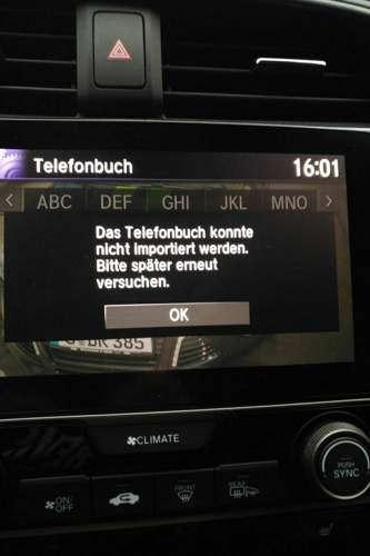

bei mir ist das Problem das er das Telefonbuch einfach nicht importieren möchte....
Nutzt du Android oder Apple? Bei mir (LG G6 mit Android 8), gekoppelt über Bluetooth, wird das Adressbuch sauber importiert.
ich habe Android. Wo ich das Auto gekauft habe ging das auch ohne Probleme aber jetzt plötzlich nicht mehr....
( Blackberry Android 8 )
Boote mal das Honda Connect neu.
Okay muss ich mal gucken wie es geht
Lange auf den Audio on/off drücken und dann 5 Minuten warten.
dankeschön werde ich gleich mal probieren
Ging leider nicht
Img-20190126-1601071
BT Verbindung löschen und neu einrichten im Auto? Notfalls Navi resetten.
