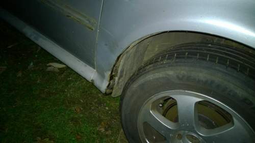

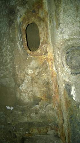

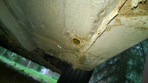

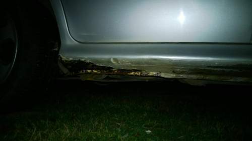

Nächste kleine Frage: Die Spitze/Ecke ganz vorne von der dicken unteren Schwellerkante ist wohl auf der Beifahrerseite weggerostet und könnte man mit ein paar mal hin und her biegen abbrechen. Wäre das für den TÜV-Mann relevant, also muss diese Spitze dran sein?

Thema Schweller: Ist er durch dann muß das zugeschweißt werden. 0,8mm DC01 Blank geölt. Mit Schutzgas und SG2 Schweißdraht... Zinkspray von Weicon...
Die Gummiebeschichtung ( Unterbodenschutz ) versteckt sehr wirksam 20cm lange Löcher ohne das sich die Form der Masse verändert. Es gammelt von innen nach aussen durch bis zu dieser Gummieschicht....

Zum Schweller: Durchgefault ist er nicht, angefault. Glaube ich zumindest nicht. Das werde ich dann im Frühjahr alles machen. Anbei mal ein paar Fotos, die ich vor einiger Zeit gemacht habe.

Beim Schweller sollte vor dem Winter wenigsten provisorisch etwas Rostschutz aufgebracht werden, um Weiterrosten zu verhindern.
Danke, guter Hinweis. Da hatte ich auch schon dran gedacht, dass das nicht verkehrt wäre. Ich werde das mal grob sauber machen und Ovatrol-Öl drüberstreichen. An den Schwellern wurde auch schon mal vom Vorbesitzer was dran gemacht bzw. von einer Werkstatt(?). Die Hohlräume und Schweller wurden denke ich schon mal neu mit Wachs ausgesprüht. Generell muss ich sagen für so ein altes Auto mit 560.000 Km finde ich den "Rostzustand" völlig ok. Qualitativ erschein mir der Korrosionsschutz sehr hochwertig, auch am Unterboden. Ich hoffe mal, dass ich keine böse Überraschung erlebe, aber so ist bisher mein Eindruck. Auch hinter den Radhausschalen war kein Rost. Habe auch mal im Kofferraum links u. rechts hinter die Stoffverkleidung in die Radkästen geschaut: Wie neu! Aber trotz allem natürlich viel Arbeit dran, aber nichts was keine Substanz mehr hat, von daher...alles ok.😁
560 tkm? Respekt, das macht Mut 😁
Kühlwasser rein bis voll, untere Schlauch vom Kühlsystem per Hand pumpen, Motor laufen lassen und gegeben falls nachfüllen. Keine Doktorarbeit daraus machen. Ich habe das sicherlich schon 6x auf diese Art und über glaub 10 Jahren machen müssen, KM geschrubbt ohne Probleme. Ich meine die Kühlmittelmenge wird sogar überwacht, somit absolut stressfrei.
Schweller sieht schlecht aus und kenne mich mit Schweißen nicht gut aus aber bin gespannt wie das gerichtet wird. Rein für den TUV und wenn das Material noch dick genug ist würde ich nur Unterbodenschutz aufsprühen damit es nicht so rostig ausschaut. Falls es so bleiben soll dann natürlich zuvor Rostumwandler drauf.
