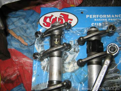

Da ich, wie schon mal berichtet, unter Ventilklappern leide ;-), habe ich mich heut morgen entschlossen, mir die verschraubbaren Kipphebelwellen von Scat zu bestellen. Das ganze wird dann mit den serienmäßigen Kipphebeln und Lagerböcken montiert.
Mit diesen Wellen soll ja das seitliche Spiel der Kipper und somit das hin und her Wandern der Kipphebel unterdrückt werden...
So wie ich das verstanden habe ist ja auch dieses hin und her der Kipper mitverantwortlich für das Käfertypische klappern.
Hat jemand von Euch solche Kipphebelwellen verbaut, kann über Erfahrungen berichten bzw. kann mir sagen wie das einstellen der Kipphebelwelle mit diesen Distanzscheiben von statten geht und auf welches Spiel eingestellt wird?

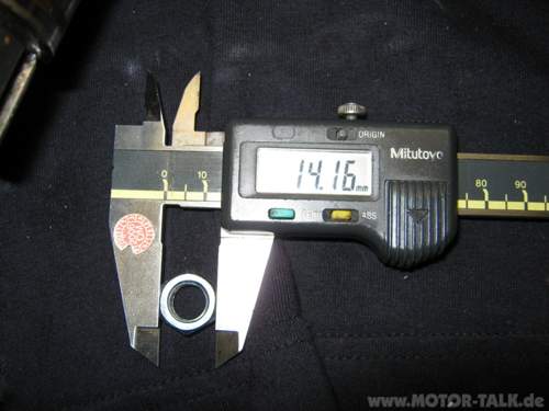

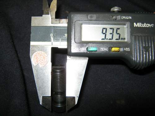

Sorry,hat etwas gedauert bis ich die Infos hatte die allen nützen können,hier die versprochenen Maße der Scat Einstellschrauben .
Hab es noch nicht umgerechnet ,vermute aber immer noch das sie zöllig sind.
Img-2764
Img-2766

Bei meinem dicken Motor habe ich eigentlich die gleichen Kipphebel drauf. Zumindest mit dem Schriftzug S K A T. Besorgt hat die der Motorbauer, also weiss ich nicht genau woher. Dort passen aber die MB Einstellschrauben rein. Erstaunlich war es aber, dass es sich um 1,4er handelt, obwohl 1,25 bestellt. Deine sehen auch recht stark übersetzt aus, Vari.
Beim kleinen Motor hatte ich 1,25er Kipphebel bei Hoffmann gekauft. Ich fand die dort am preiswertesten. MB-Füsschen waren in denen auch schon mal drin, also Serien-Gewinde. Nur mal so zur Info.

Hier nochmal ein kleiner Nachtrag für diejenigen die auch mit dem Gedanken spielen die SCAT Kipper anzuschaffen.
Da die Mutter ja nun Zoll Maße hat muß ja auch ein entsprechender Schlüssel her, es passt ein 9/16tel Ringschlüssel.
Kostet im ebay fast nichts,ich hab nen Satz mit 4 Schlüsseln unter 10€ ersteigert.
Als Ringschlüssel und halb gekröpft ist ideal.
Vari

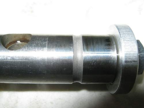

Und nun zu den Wellen.
Die habe ich schon lange wieder ausgebaut. Die waren im Neuzustand schon untermaßig. Die Kipper innen passten zum VW Maß. Die Welle aber nicht. Damit weichen die Radien der Bauteile zueinander zu weit ab und somit ist die Flächenreibung höher da die Kontaktfläche damit kleiner wird. Es läuft heißer weil mehr Druck auf einer kleiner kleineren Fläche lastet. Ich fahre nur 100kg Federn. Schau die Bilder an.
Das Problem mit den Ausgleichchsscheiben kann man lösen in dem man die Kipperböcke etwas schmaler macht. Ich ab etwa 1mm an der einen Seite abgenommen und dann genug Luft gehabt um Ausgleichsscheiben zu verbauen. Die Scheiben arbeiten wie auch die Axiallagerscheiben an der KW als Lagerung. Kipper bauen seitlich Druck gegen den Bock auf durch die Stößelstangen die ja schräg laufen. Somit ist es wichtig da eine oder noch besser 2 Scheiben zwischen Kipper und Bock zu bauen.
Nun das Alumittelteil,das schwimmt. Auch Mist. Der Druck des einen EV das ja seitlich auswandert geht über die Aluhülse auch auf den anderen Kipper über. Das bremst den,gibt unnötig Reibung und somit Wärme .
Zudem nutz sich die Aluhülse ab,sie wird kürzer und du stellst ewig das Axilaspiel ein an den Kippern. Alles eigene Erfahrung.
Es gibt schöne Kipperwellen mit festem Mittelteil.Da passt auch der Durchmesser perfekt in den VW Sollbereich.

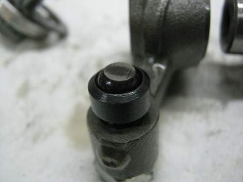

Dann die Kugel mit der abgeflachten Stelle. Fummelig einzubauen und auch übel da mit der Fühlerlehre drunter zu kommen. Ersatz wegen Zollgewinde in den Kippern kaum möglich.
Die Kugel selber ,da waren bei mir einige so schwergänging das die dunkelblau angelaufen waren. Farbe nach Anlassfarbentabelle etwa 300° !

Die Kipphebel haben keine Kugel (die waren auf den originalen Hebeln schon deutlich abgeflacht), sondern eine relativ große Fläche auf der Ventilseite (mit Lash Caps zum Schutz der Ventile), und die Einstellschrauben und -mutter sitzen auf den Stößelstangen.
