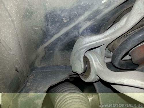

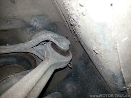

Moin moin,
hab gestern die Winterräder monitiert und die oberen Querlenker (ca. 6 Monate alt) sehen rissig aus 🙁 sind die bald wieder fällig? Die Strassen hier im Ruhrpott sind aber echt die letzte Sch....

Minimale Rissbildung wirst du immer finden, das geht bei allen Lagern ruckzuck. Sieht auch manchmal nur so aus, weil die Oberfläche leicht anreißt, aber innen bleibt der Gummi intakt.
EDIT: Hab grad erst auf die Bilder geschaut - grenzwertig... Wurden die denn korrekt montiert?

Welche Querlenker benutzt Du denn ??
Es empfielt sich hier tatsächlich den Mehrpreis von Audi/VW zu zahlen und man hat Ruhe. (4F- Stück 211,- Euro)
Die billigArtikel in der Bucht sind meist auch billger Müll.
MEin Schrauber hatte mir das am Freitag gerade erst erzählt.... hatte bei einem Bekannten innehalb 1 Jahres 3 mal ie Querlenker wechseln müssen, erst beim 3ten mal wurde orginal gekauft und seitdem ist Ruhe.
Hier trift er Spruch: Wer billig kauft kauft 2 mal- tatsächlich zu.
Ich habe den mittelweg gewählt: Lenker behalten, alle Buchsen von Lemförder gekauft und umgepresst. Materialkosten 180€ für quasi neue Querlenker. Klappt natürlich nur wenn die Gelenke Radseitig i.O. sind.

Für das Umbuchsen muss mal auch die Kenntnis und die Möglichkeit haben UND, wie DU schon sagtest, muss Radseitig alles TOP sein.
Die sollten dann auch mit wenig Vorspannung eingebaut werden sonst reißen die gleich wieder..... das vergessen viele beim Tieferlegen.....
Eigentlich ist daws Umpressen halb so wild. Hab ne 12to-Presse verwendet, passende Druckstücke improvisiert (Rohre und alte Radlager helfen da 😁 ), Einbaulage und -tiefe stehen im Leitfaden bzw. sieht man das auch an den alten Lagern. Einziger Knackpunkt ist, dass die alten Lenker manchmal nicht aus dem Konus raus wollen. Dann wird es schwierig.
Und die Sache mit dem korrekten Anziehen der Buchsen (Eingefedert usw) ist ja hoffentlich langsam bekannt 🙂
Um den Zustand der Lenker bzw. Lager richtig zu beurteilen reichen Bilder nicht, sei denn die Gummis wären schon durchgerissen. Minimale Rissbildung deutet nicht immer auf einen Defekt hin. Auf einem Bild ist kein Spiel erkennbar dazu müsste man die Lenker in der Werkstatt oder noch besser wie z.B beim Tüv anhand eines Achsspieldetektors prüfen.
Ich würde an deiner Stelle einen Fachmann zu Rate ziehen.

Sowas passiert eigentlich nur wenn die nicht korrekt eingebaut wurden, deshalb vorher im eingefederten Zustand den Abstand nach oben messen und mit diesem wieder unter Vorspannung einbauen. Die unteren lässt man locker und federt paar mal durch, danach fest ziehen.

Das passiert auch wenn man Billigteile ausm Netzt nimmt ! 😛
Ich kann nicht sagen welche verbaut wurden. Hat eine Fachwerkstatt hier gemacht. Gezahlt habe ich glaub ich etwas um die 300 für die oberen. Achso: Radseitig sehen die aus wie neu
