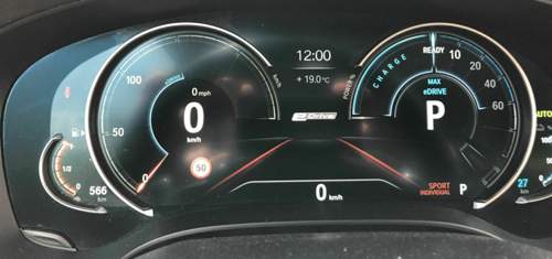

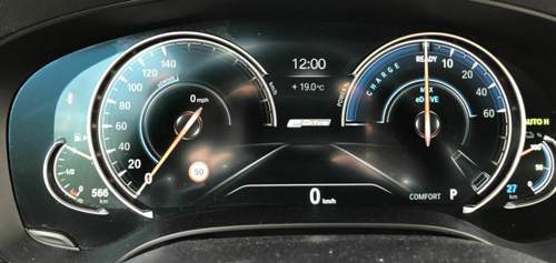

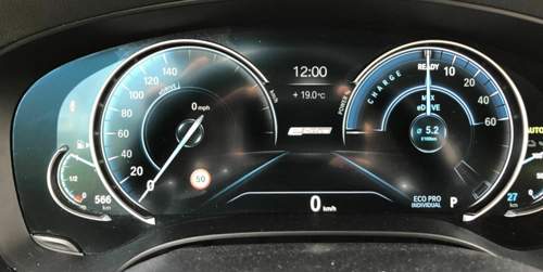

@haenki80 schrieb am 28. April 2019 um 15:28:22 Uhr:
Hallo, hat jemand die digitale Geschwindigkeit im Bordcomputer in Verbindung mit Lausägentacho codiert? Ich würde gerne mal sehen, wie das aussieht. Wenn jemand ein Foto hat, das wäre nett. Danke
Bitte sehr

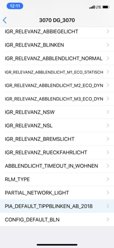

@ventus777 schrieb am 2. Mai 2019 um 15:08:18 Uhr:
@spohl schrieb am 2. Mai 2019 um 11:20:21 Uhr:
Kurze Frage, kann mir jemand erklären wo ich das Tipp-Blinken von 3 auf 5 mal ändern kann?
In den FAQ der Bimmercode App steht hier auch warum es nicht mehr geht :-)
Steht da auch so drin, aber seit Modelljahr 2018 scheint es grundsätzlich wieder zu gehen.
Im NBT kannst Du es natürlich aktivieren, aber ohne Effekt. In der aktuellen Software gibt es darüber hinaus
BDC - 3070 DG_3070 - PIA_DEFAULT_TIPPBLINKEN_AB_2018
(siehe Bilder). Das funktioniert erwartungsgemäß nicht, weil es
  1. nur ein Default-Wert ist (z.B. wenn ein neues Profil angelegt wird)
  2. es gar nicht ausgelesen wird, wenn Modellmonat und -jahr vor dem kritischen Datum liegen (von Umcodieren von Modellmonat und -jahr rate ich dringend ab)
