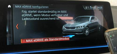

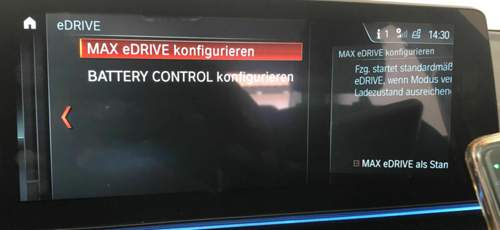

Mal was für 530e-Fahrer
Starten in Max eDRIVE
NBT - 3000 HMI - EV_CONF_STARTUP_MODE: Unter Fahrzeugeinstellungen steht statt "BatteryControl" dann "eDRIVE konfigurieren". Beim Klick drauf kommt ein Untermenü. Dort kann man "MAX eDRIVE konfigurieren" und "Battery Control" auswählen. Bei "MAX eDRIVE" kann man ein Häkchen für "MAX eDRIVE als Standardmodus" setzen (siehe Bilder).

EDRIVE konfigurieren
MAX eDRIVE und Battery Control
MAX eDRIVE beim Starten

@christoh schrieb am 29. April 2019 um 23:00:29 Uhr:

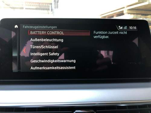

Hallo, ich habe folgende Frage dazu. Geht das erst ab einem best. Baujahr/Soft-/Hardwarestand ? Bei mir siehts noch so aus.
@renfen schrieb am 30. April 2019 um 10:18:50 Uhr:
Mein Produktionsdatum ist 17.06.2017 laut www.mdecoder.com. EZ ist 30.06.2017, also eher einer der ersten, die gebaut wurden. Softwareupdate vom Freundlichen habe ich am 20.06.2018 und vor ein paar Tagen am 18.04.2019 bekommen.
Battery Control von 10% bis 100% (BATTERY_CONTROL_SOC_TARGET_MIN) und Battery Control bei Zündung aus (BATTERY_CONTROL_CONFIGURABLE_WOHNEN) ging mit der Version, die ich am 20.06.2018 erhalten habe. Mit der ersten Version, die ich hatte, kann ich es nicht sagen.
Das wirklich interessante "Starten in MAX eDRIVE" (EV_CONF_STARTUP_MODE) habe ich zufällig entdeckt, als ich nach dem Update am 18.04.2019 meine Codierungen wieder aufwändig hergestellt habe. Kann gut sein, dass das erst mit der neuesten Software geht.
