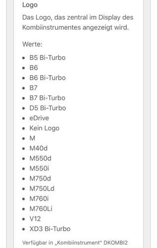

Kann mir jemand sagen wie man beim Alpina Tacho codieren zusätzlich den Alpina Schriftzug rein codiert?

Wuerde mich auch interessieren...
Über BimmerCode z.B.
Funktioniert auch wenn der Alpina Tacho codiert ist
@J.OL schrieb am 28. April 2019 um 21:56:55 Uhr:
Funktioniert leider bei mir nicht.
bei mir auch nicht
