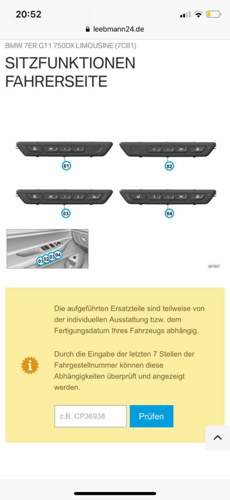

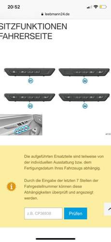

Hallo. Kann man codieren das ich mit der Sitzeinstellung vom Fahrersitz den Beifahrersitz einstelle? So eine Art Gentlemanfunktion? Danke euch.
Hallo!
Dafür brauchst Du links eine neue Bedienleiste vom Siebener, die den zusätzlichen Knopf hat, dann ist es codierbar.
CU Oliver
@milk101 schrieb am 7. Mai 2019 um 15:06:02 Uhr:
Hallo!Dafür brauchst Du links eine neue Bedienleiste vom Siebener, die den zusätzlichen Knopf hat, dann ist es codierbar.
CU Oliver
Oh schade. Dann wird das wohl nichts. Dachte das geht ohne neue Hardware.
