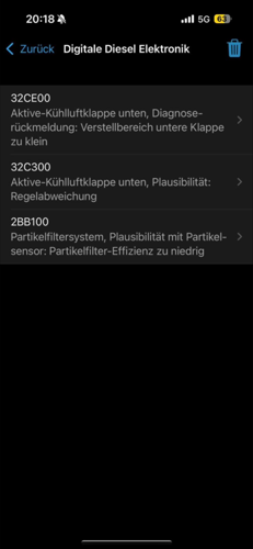

bei meinem BMW 540d ist vor kurzem erneut die Motorkontrollleuchte angegangen. Ich habe die Fehlercodes ausgelesen (siehe Screenshot unten) – es sind dieselben wie vor etwa einem Jahr:
Fehlercodes:
  • 32CE00 – Aktive-Kühlluftklappe unten, Diagnoserückmeldung: Verstellbereich untere Klappe zu klein
  • 32C300 – Aktive-Kühlluftklappe unten, Plausibilität: Regelabweichung
  • 2BB100 – Partikelfiltersystem, Plausibilität mit Partikelsensor: Partikelfilter-Effizienz zu niedrig
Damals hatte ich die Fehler löschen lassen und es war lange Ruhe. Jetzt sind sie wieder da. Ich fahre viel Stadtverkehr, also eher ungünstig für den DPF. Ich habe kürzlich versucht, das Problem mit einer längeren Autobahnfahrt (höhere Drehzahlen, 25–30 Minuten) zu beheben – leider ohne sichtbaren Erfolg.
Zusätzliche Infos:
  • AGR-Kühler wurde vor ein paar Monaten getauscht.
  • Ich habe nächste Woche Montag einen Termin bei BMW (Fehlerauslesen für 120 €).
  • Mich interessiert vorab, ob die Fehler evtl. zusammenhängen, z. B. ob die Kühlklappen die DPF-Regeneration beeinflussen könnten.
  • Vielleicht kennt jemand auch die Ursache für diese wiederkehrende Kombination an Fehlern?
Hat jemand hier ähnliche Erfahrungen gemacht?Bin für jeden Tipp dankbar – auch, ob man vor dem Termin noch etwas testen kann oder ob es eventuell sogar ein Software-Update-Problem sein könnte.

Wieviel km gelaufen?
Restlaufzeit DPF?
Schon mal Regeneration angestoßen?

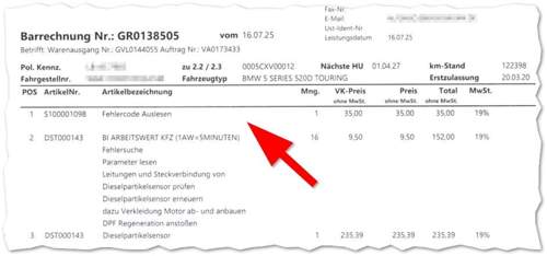

…falls du dir ein bisschen Kohle sparen willst beim Fehlerauslesen und der Diagnose: Der BOSCH Car Service macht das auch. Kostet so um die 40 € (--> war bei mir neulich auch so – hatte ein MKL Problem --> schau mal den Screenshot/Preis für Fehlerlesen inkl. DPF Zustand-Report ).
Die kriegen im besten Fall auch gleich alles wieder hin, was bei deinem BMW grad nicht stimmt und geben auch 2 Jahre Garantie drauf.
Wie viele Kilometer hat dein Wagen eigentlich schon drauf? Wurde die Ansaugbrücke mal auf Verkokung gecheckt?

Wie kann man denn die Regeneration anstoßen? Bzw. wo die Restzeit DOF ablesen?
Das würde mich sehr interessieren.
ich lese das mit Bimmerlink aus
unter DPF kann man auch eine Regeneration anstoßen
und die Rest km auslesen
Die „Restlaufzeit“ des DPF ist ein dynamischer Rechenwert und nur eine Momentaufnahme. Er ist jedoch ein guter Indikator um festzustellen, ob das Fahrzeg (Diesel) artgerecht gehalten wurde und ob mit einem „zeitnahen“ Defekt des DPF gerechnet werden muss. Kleine Randinfo meinerseits noch. Seit dem ich HVO100 tanke ist die Restlaufreichweite meines DPFs fast exponentiell gestiegen :)
Eine „Zwangsregeneration“ würde ich nicht einfach mal so durchführen oder es empfehlen zu tun. Sowas kann wenns ganz blöd kommt auch tatsächlich Brände unterm Fahrzeug hervorrufen. Zugegebenermaßen muss dafür natürlich schon einiges vorher nicht in Ordnung sein damit das passieren kann aber ich wollt es trotzdem erwähnt haben. Das Fahrzeug weiß wann es eine Regeneration brauch.

Zitat:@sommer57 schrieb am 21. Juli 2025 um 14:13:22 Uhr:
…falls du dir ein bisschen Kohle sparen willst beim Fehlerauslesen und der Diagnose: Der BOSCH Car Service macht das auch. Kostet so um die 40 € (--> war bei mir neulich auch so – hatte ein MKL Problem --> schau mal den Screenshot/Preis für Fehlerlesen inkl. DPF Zustand-Report ).Die kriegen im besten Fall auch gleich alles wieder hin, was bei deinem BMW grad nicht stimmt und geben auch 2 Jahre Garantie drauf.Wie viele Kilometer hat dein Wagen eigentlich schon drauf? Wurde die Ansaugbrücke mal auf Verkokung gecheckt?
Danke für die Info, hab mal geschaut - hätte mich überall in meiner Umgebung auch über Bosch CR Service ca120€ gekostet. Meiner hat jetzt knapp 122.000 Runter. Morgen Fehler auslesen beim BMW - mal schauen - ob die mehr sehe als ich, und vor allem was die anbieten. Ich habe ja noch 250€ Service-Gutschein, werde ich gleich mal einlösen ;)
