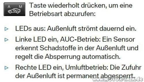

Hallo!
Haben eine 318d Bauhjahr 2012. Wenn man die Umlufttaste 1x drückt, leuchtet eine LED, wenn man ein zweites mal drückt, leuchtet die andere LED. Und wenn man dann nocheinmal drückt, leuchtet gar keine LED.
Kann mir einer die verschiedenen Möglichkeiten erklären?
Im Handbuch habe ich folgendes gefunden:
LED aus: Außernluft strümt dauernd ein.
LED ein, Umluftbetrieb: Die Zufuhr der Luft ist permanent abgesperrt.
Warum gibt es dann 2 LEDs?

Sieht die Taste so aus, wie in dem angehängten Bild?
Eine Beschreibung ist da auch.
Die linke LED für den Automatikbetrieb.
Dann regelt das System die Luftzufuhr automatisch.
Beschreibung-auc
Das eine ist Umluftbetrieb, das andere ist automatische Umluftschaltung.

Die Automatik schaltet nicht die Innenluft ab, sondern soll dann, wenn Abgase erkannt werden die Frischluftzufuhr ab- und die Innenumluft einschalten. Das ganze funktioniert allerdings nur mit den richtigen Filtern; falls bei einer Wartung einfache Innenluftfilter statt den aktiv-Kohlefiltern eingesetzt wurden funktioniert das nicht mehr.
