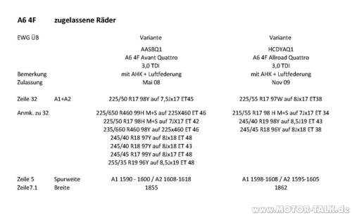

Also anbei als pdf mal die zulässigen Reifengrößen von A6 4F und Allroad. Vorne ist die Achse fast gleich breit. Hinten ist sie beim Allroad jedoch 13 mm schmaler und plötzlich hat der Allroad auf der 7 Zollfelge eine ET34 statt einer ET42 wie beim normalen A6 und nur 215er als M+S statt sonst 225ern und schon passt das wieder. Das kann nur wegen der Hinterachse sein, denn vorne braucht es den Unterschied nicht.
Nur hinten ist auch Platz für die 245 auf 8 Zoll bei ET 38. Also müssen irgendwo doch noch 15 mm Luft sein plus der notwendige Freilauf.
Also mir will das deshalb noch nicht in den Kopf, weshalb das nicht sein soll.

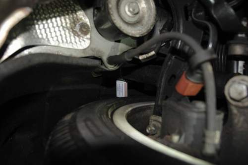

Ich habe auch ein paar Fotos beigefügt. Das Niveau steht dabei auf Allroad, also 1 cm unter Maximum.
Platz für ne ganze Legion Schneketten. Also wenn kalt wird kann man die auch doppelt anziehen.
Hinten hat fast ne ganze Streichholzschachtel Platz.
Also mir fällt da echt kein Grund ein. Was meint ihr?
