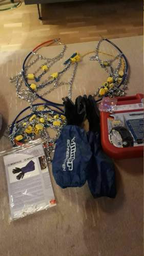

@Gankuhr schrieb am 18. Oktober 2021 um 18:06:16 Uhr:
Hab mir jetzt auch die Ottinger-Ketten geholt. Habe in der BMW-PDF-Betriebsanleitung gefunden, dass angeblich im iDrive unter „Einstellungen“ der Unterpunkt „Schneeketten“ existieren soll, in dem man dann ein Häkchen setzen kann. Bei mir existiert dieser Punkt jedoch nicht - kann da jemand was zu sagen? Will ungerne auf dem Alpenpass im Schneegestöber danach suchen…
Ich hab mir jetzt auch die Ottinger-Ketten in 9mm geholt (Modell-Nr. 100000).

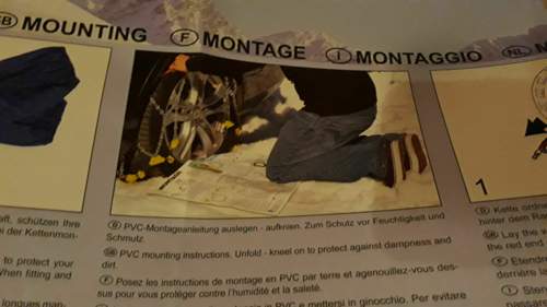

Schöner kompakter Behälter. Fein ist, dass auch ein paar "Arm-Kondome" mit integrierten Handschuhen im Lieferumfang dabei sind. Das schützt die Klamotten bei der Montage vor Schneematsch ausm Radgehäuse. Siehe Foto.
Die Montageanleitung enthält nach eigenen Angaben PVC, so dass man diese als Unterlage zum Knien benutzen kann. Auch praktisch gelöst, so hat man die Anleitung direkt vor Augen.
Trocken-Übung zum Anlegen der Ketten habe ich aber noch nicht vollbracht. Das wird wohl im Dezember anstehen.

Die gleichen Ketten habe ich seit ein paar Wochen im Kofferraum, aber der erste Skiurlaub des Jahres lief leider komplett ohne Schnee ab, daher kann ich kein Feedback geben 😁. Aber das ist ja auch das Ziel von Schneeketten: da man welche dabei hat, braucht man sie nicht.
Zur Wahl stehen noch 7mm-Ketten, aber ich hatte bei der Bestellung nicht geschafft durch schnelles googeln herausgefunden, was nun zu bevorzugen ist. Habe mich dann für die 9mm entschieden, da sie einfach auf den Fotos „griffiger“ aussehen. Laut Produktbeschreibung sind aber beide Ketten für enge Radhäuser mit breiten Reifen geeignet.
Jepp, sehe ich auch so. Vor der Wahl mit den 7 mm oder 9 mm stand ich auch. Ich glaube, letztere macht denn auch mehr Sinn, wenn man denn das Auto schon an die Kette legen muss 😉
Zudem haben die 9mm noch zusätzliche Greifstege in den Kettengliedern, die fehlen bei der 7 mm-Kette.
Laut Betriebshandbuch sind von BMW sog. "feingliedrige" Schneeketten gestattet. Auf der Suche nach der Definition von "feingliedrig" sagte mir das Internet, dass damit Ketten bis 12 mm Kettenglied-Höhe (Reifenauflage) gemeint sind.
Eine Norm existiert aber anscheinend nicht.
Quelle: https://www.schneeketten.org/kaufberatung/feingliedrig.html
