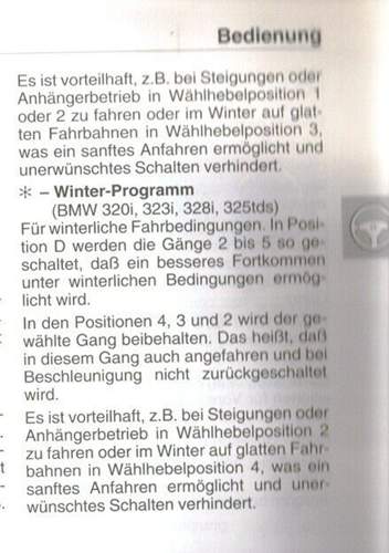

Korrekt!
Habe den entsprechenden Part gerade aus der Bedienungsanleitung gescannt und hier angehängt.
Übrigens muss man am Berg schon Gas zugeben, von alleine läuft das Auto im D-Modus nicht los (zumindestens nicht mein Teil mit ca. 1,7t Leergewicht (M52B28-Cabrio mit allem was teuer und schwer war, inkl. ÜSS, elektrisch verst. Sitze und Hardtop).
Winterprogramm

1,7 Tonnen, das ist happig.😰
Ich dachte meiner wäre mit 1,55t schon schwer.
Kommt auf den Berg an, aber ich denke im ersten Moment sollte es ausreichen nur die Bremse loszulassen. Zumindest im 1. Gang.
Wenn man natürlich im 3. Gang anfährt muss man Gasgeben, ja.
@Ricky
Solange fahre ich noch garnicht mit der Automatik, aber ich hab viel herum experimentiert.
@Eiermann
Danke für den Scan 🙂
Wow,schon 28 Downloads der Datei, sind wohl doch einige,die sich dafür interessieren...
Dann werd ich morgen mal ausprobieren,den Wählhebel auf 4 im Wintermodus zu stellen und damit anzufahren, wenn BMW sich mit ihren Autos auskennt 😉 sollte es klappen 🙂

Okay, danke für den Scan. Wusste ich nicht, obwohl ich gerne in der Betriebsanleitung von meinem FZ lese... *schäm* 😉
