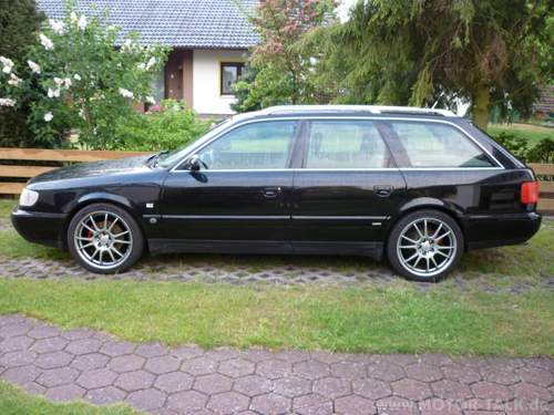

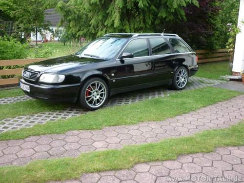

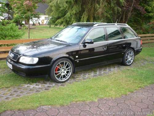

Er steht Perfekt, Vorne sowie Hinten gleicher Abstand zwischen Koti und Reifen Oberkante.
Hat Vorne sowie Hinten ca. 2,5 bis 3 cm Luft, Fahrkomfort Perfekt, schön Straff aber Federt, leichte Wellen die mir vorher also mit den KAW das Hirn schon zum schütteln brachten, werden jetzt gar nicht mehr bemerkt.
Ich kann jetzt problemlos über diese scheiss Hubbel fahren, wo ich vorher aufgesetzt habe.

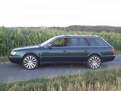

da hab ich ncoh ein bild gefunden!...
Der mit der offener motorhaube S6 V8(metin KAW55-35 mit sachs advantage)
Dannach alex (psychobicken mit A6 2.6 Avant H&R und hängearsch)
Danach alex (alex256 mit 2.6 KAW55-35 Serien dämpfer schöne leichte keilform!)
Und ja ...metin seiner war sogar tiefer und härter wie maxl seiner mit dem FK gewinde!...bin an dem treffen mit beiden mit/gefahren 🙂
ach und ja bei metin war die reifenoberkante sogut wie im radkasten...siehe bild und schaten der sonne!
bei 50er Reifenhöhe ist das auch kein Problem...
Ist der größere Kotflügelausschnitt beim S6 auch höher angesetzt?
Sieht bissl so aus wenn man die Kante sieht und mit den vom A6 vergleicht, da wäre der S6 also nochmal `nen guten cm tiefer?
Lars, beim S6 Koti ist der Auschnitt auch So hoch wie bei den normalen!
Ich habe jetzt 235/45/17 und die Oberkante vom Reifen ist gerade mal Ca. 2 mm unter der Kotikannte. Optisch hángt der schon im Koti!
