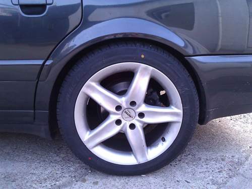

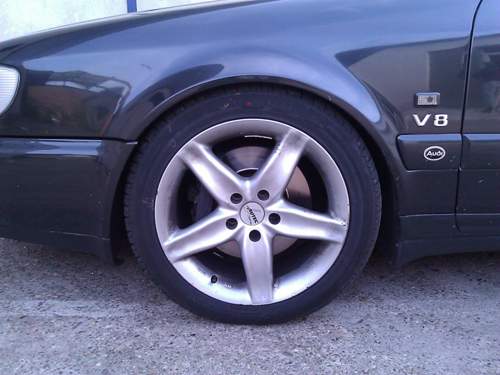

Er steht Perfekt, Vorne sowie Hinten gleicher Abstand zwischen Koti und Reifen Oberkante.
Hat Vorne sowie Hinten ca. 2,5 bis 3 cm Luft, Fahrkomfort Perfekt, schön Straff aber Federt, leichte Wellen die mir vorher also mit den KAW das Hirn schon zum schütteln brachten, werden jetzt gar nicht mehr bemerkt.
Ich kann jetzt problemlos über diese scheiss Hubbel fahren, wo ich vorher aufgesetzt habe.

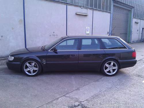

So nun auch ein paar Bilder.
Die ersten 3 sind noch mit KAW 55/35 (angeblich), die restlichen dann mit H&R 29921 35/40 (ohne Gummis soll 50/40 sein).

So nach 1,5 Wochen mit H&R habe ich mich wieder für die KAW entschieden.
Die H&R haben den Optischen Hängearsch, das Heck hat sich nach und nach abgesenkt und wenn Hinten einer Saß kam er nochmals runter!
Also habe ich mich wieder für die KAW entschieden, die auch innerhalb 3 Stunden wieder drin waren.
Das Extrem Harte blieb aber aus, sodass meine Vermutung dahin führt, das die Anschlagpuffer auf bzw. mit denen die KAW Federn arbeiten bei Kaltem Wetter enorm Hart werden.
Also Fazit: mit KAW sieht es einfach Aggressiver und Sportlicher aus und das Fahrverhalten ist nicht so schwammig wie mit den H&R. Das nächste was am Fahrwerk geändert werden wird, sind dann wohl Bilstein B8 Dämpfer die ja die Integrierten Anschlagpuffer haben und somit das Prob mit den härter werdenden somit ausfällt!
