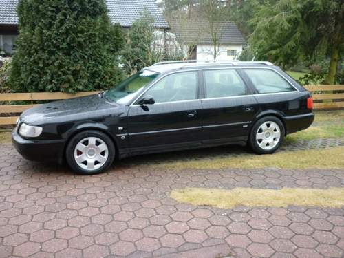

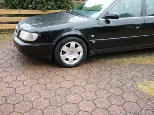

Er steht Perfekt, Vorne sowie Hinten gleicher Abstand zwischen Koti und Reifen Oberkante.
Hat Vorne sowie Hinten ca. 2,5 bis 3 cm Luft, Fahrkomfort Perfekt, schön Straff aber Federt, leichte Wellen die mir vorher also mit den KAW das Hirn schon zum schütteln brachten, werden jetzt gar nicht mehr bemerkt.
Ich kann jetzt problemlos über diese scheiss Hubbel fahren, wo ich vorher aufgesetzt habe.

So ich bin jetzt mit den H&R Federn 29921 mit der Angabe 35/40 super zufrieden, in Verbindung mit den Sachs Avantage ideales Fahrvergnügen wobei er immer noch schön Straff aber trotzdem sehr Komfortabel ist!
Tatsächliche Tieferlegung (was auch im ABE/Gutachten steht Tieferlegung um ca. 40 bis 50 mm) zum Vergleich des Serien Fahrwerks mit Komfort Federn ist Vorne gemessen 50 mm und Hinten gemessen 35 mm, wobei das entfernen des Schlauches die Tieferlegung um ca. 1 cm geändert hat! 😁😁

Also H&R -3!? Kannst du mal Foto von der Seitenansicht rein schmeisen? Eibach habe ich auch noch als möglichkeit überlegt?.
Leute mir ist aufgefallen, das die H&R Federn Vorne einen Gummischlach (bzw. Silikonschlauch) über der Feder haben.
Dieser hat eine Materialdicke von 3mm, da es sich über ingesammt 3 Windungen zieht und beim runtergelassenen Fahrzeug diese aufeinander liegen, ergibt sich eine Mechanische Anhebung von 4 aufliegende Flächen von dem Gummi um ganze 1,2 cm, es könnte sein das dies genau den Hängearsch verursacht!
Ich werde die Gummis direkt weglassen, da die Originalen Federn auch keine haben. Somit müsste er Vorne ja rein rechnerisch um 1,2cm Tiefer kommen als wie gewünscht mit den Gummis.
Berichte und Fotos Heute Abend......
ja da haste Recht Metin! auch bei meinem -3 Federn ist das Gummi drum!sogar um viele Windungen!
würde mich ja mal interessieren...ob das Gummi wegschneiden was hilft, falls ich ihn noch tiefer haben wollte!
Foto von der Seite hatta!
