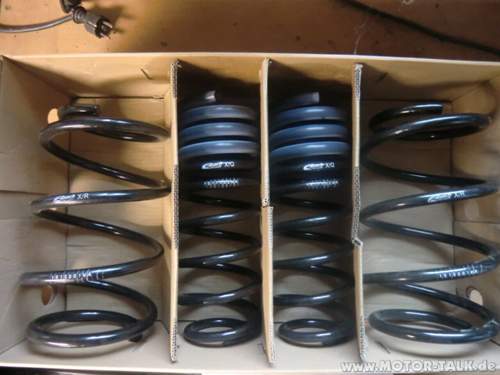

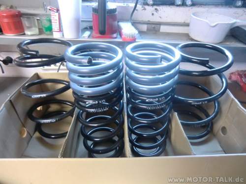

Original geschrieben von ship
Was ist eigentlich mit der oberen Kunststoffverkleidung an den hinteren Federn?
Bleibt die drauf oder kann ich die runtermachen?
Lass es drauf, sonnst Hängearsch......
Versteh ich zwar jetzt nicht ganz aber ich lass se druff....

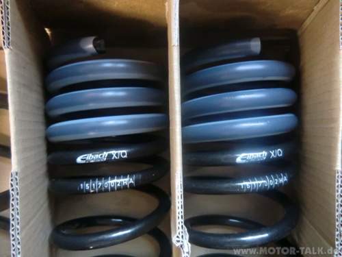

wenn das Gummi weg ist, liegt das Metall auf Metall...kommt somit weiter zusammen und die Feder ist deshalb kürzer...sprich du hast mehr Tieferlegung als von Eibach vorgesehen!
Will keinen Hängepopo mehr 🙁 und werd bald berichten und vom (hoffentlich guten) Ergebnis Bilder reinstellen.
Jep Alex perfekt und einfach erklärt!
Das Silikongummi hat ja eine Wandsärke von musste messen. Wenn dieser Schlauch entfernt wird, liegt die Feder näher zusammen, genau dieser Bereich ist im eingebauten zustand komplett aufeinander gelegt und dient der Vorspannung im ausgefedertem Zustand, das Gummi liegt ja dazwischen und erhöht Praktisch diesen Bereich also kein Hängearsch oder besser gesagt weniger Hängearsch....😁
Wenn die Gummis Vorne drauf wären würde ich dann schreiben, ab damit damit er tiefer kommt......🙂

Die Eibach Federn sind drinnen, ich sag nur eins: Super Komfort und optisch eine Augenweide 🙂
Nicht ein Geräusch kommt vom Fahrwerk rüber und dämpft alle Kanaldeckel bravorös - so wie ich es auch vorher schon gewohnt war.
Bilder folgen noch.....
*happyichwiederbin*
