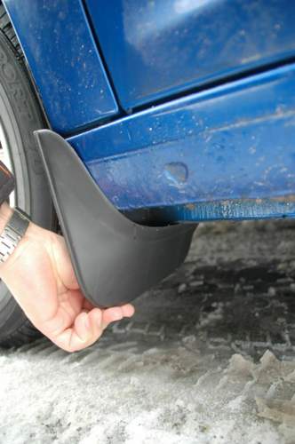

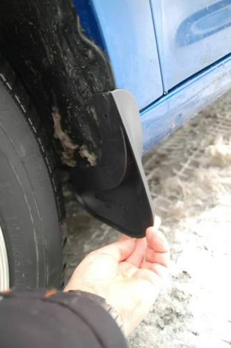

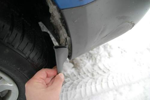

Hallo yaya,
wie gewünscht kommen hier die Bilder von mir.
Sie zeigen leider nur überdeutlich, dass die Dinger nicht passen.
Vorne (von vorne)
Vorne (von hinten)
Hinten (von vorne)

Ne`im Ernst die haben ja nicht im entferntesten etwas mit den Karosserieformen des Caddy zu tun.
Scheint wirklich solch ein allerweltsschnitt zu sein. Ab damit in die Tonne.

@MacCaddyGyver: Danke für die Bilder! Allerdings muss ich sagen, dass wir da wohl offensichtlich bei unterschiedlichen Händlern in der Bucht gekauft haben. SO extrem daneben wie Deine (gemäß den Bildern) sind meine Lappen eigentlich bei weitem nicht! Vielleicht habe ich den falschen Eindruck in meinem o.a. Beitrag geweckt, aber zumindest was die Kontur (Karosserieform) angeht, sind meine eigentlich ganz passabel (bis auf die fehlende Aussparung für den Falz an der Unterseite). Man sieht auch an anderen Details, dass meine Lappen offensichtlich aus einer anderen Produktion stammen müssen ...
Daher hatte ich sie nach dem ersten flüchtigen "Anhalten" ans Auto eigentlich zunächst für i.O. gehalten und nicht reklamiert.
Was aber tatsächlich letzlich nicht funktioniert hat (auch nach den freundlichen Tipps von ikmaar, danke nochmals!), ist die Montage bzw. sind die zur Montage notwendigen Elemente in der Konstruktion der Lappen!
Es liegt hauptsächlich an der Tatsache, dass beim Caddy hinten die Radhausverkleidung im hinteren Bereich gegenüber der Kotflügelkante etwas zurückversetzt montiert ist. Diese Kante von ca. 15mm ist in der Gießform der Lappen nicht berücksichtigt. Ich kann es drehen und wenden wie ich will, ich krieg die Dinger nicht vernünftig (d.h., verlässlich!) montiert.
Na, wie auch immer, ich hab hier gepokert, aber leider verloren und schreib die 25 EUR + Versand als Lehrgeld ab .. 🙁
