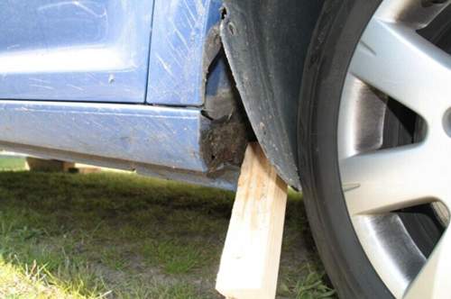

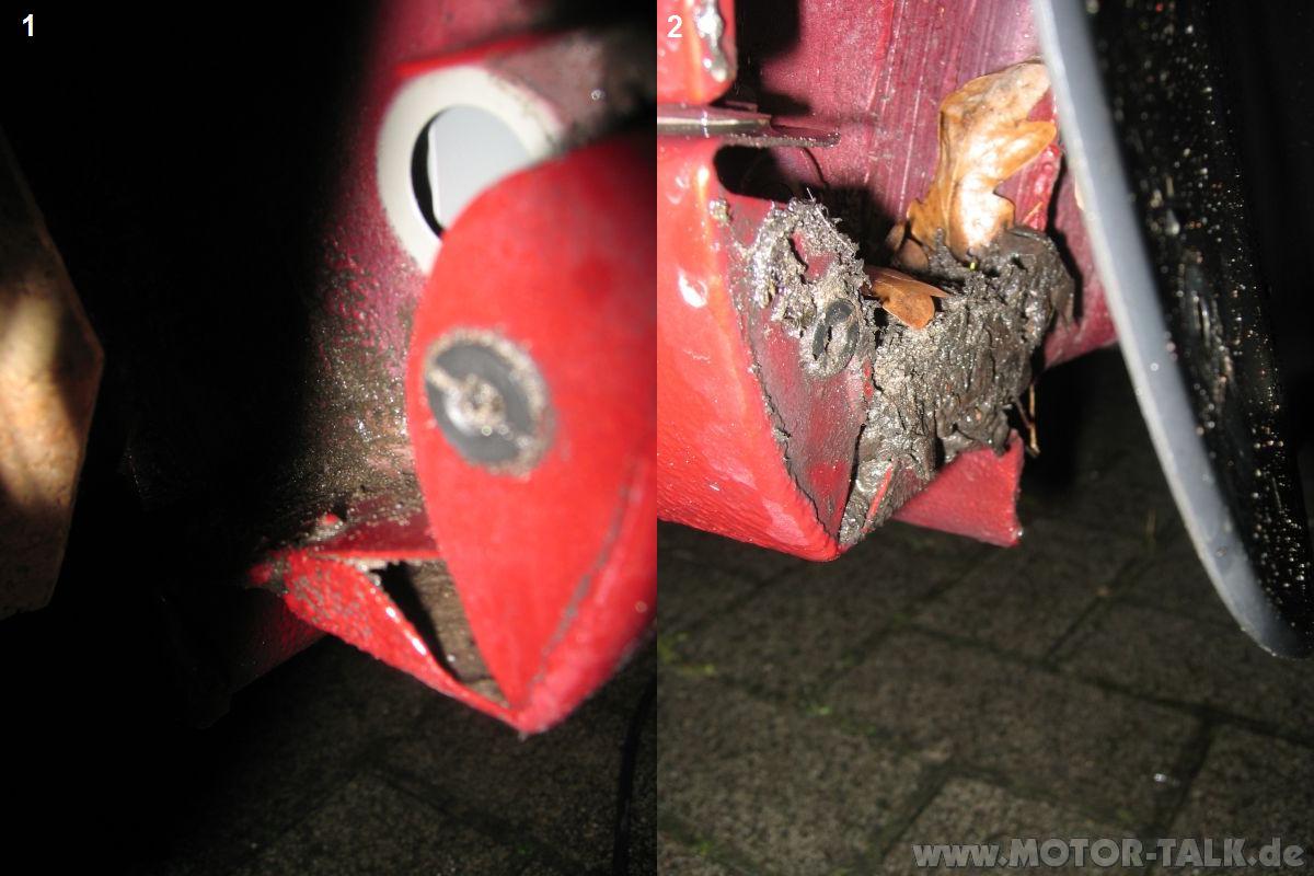

Ich habe heute mal den Caddy "ausbluten" lassen.
Alles auf, was Sinn macht und siehe da... Wasser, Schlamm
und Dreck wohin das Auge blickt... 🙁
Überall das selbe Bild (Dreckloch.JPG).
Jetzt habe ich die Schweller mal gründlich
von vorn bis hinten durchgespült.
Irgend sowas muss aber schon mal jemand vor mir gemacht haben.?
Am äusseren Schweller war jeder zweite Stöppel schon freigepult,
also der Steinschlagschutz schon entfernt.
Ebenso die Skid-Aufnahmen und die Pröppels davor.
Oder ist das immer so? Ab Werk quasi?
Nachdem nun alles gut durchgetrocknet ist,
werde ich mal alle Propfen mit Sikaflex dicht einkleben und auch
das Dreieck vorn hinter der Radhausabdeckung zu machen.
Den Ablauf aus dem Wasserkasten hab ich nochmal geprüft,
der geht irgendwie auf höhe der Feder nach aussen.
Also werde ich die Radhausabdeckung mit ein wenig Abstand
(U-Scheiben oder so was) wieder montieren.
Nur der Proppen vor der Skid-Aufnahme macht mir Bedenken.
der ist nämlich ganz sicher schon bauartbedingt als Ablauf vorgesehen.
(Ablauf.JPG)
Ich frage mich nur, wie der Sand in die Skid-Löcher kommt?
Das ist doch sicher nur über den undichten Stopfen möglich??
Der Schweller lässt sich ja einfach erklären, aber dort...??
Gibt es nun schon Langzeiterfahrungen mit den dicht geschmierten Schwellern?
Schlammige Grüße, Ulf

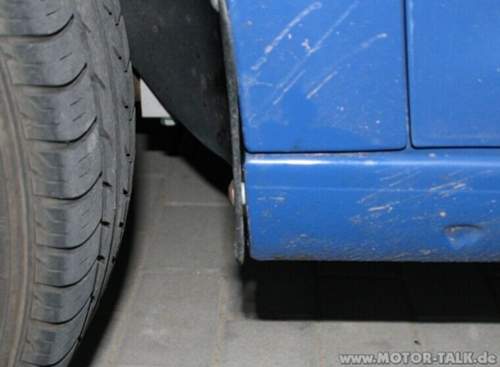

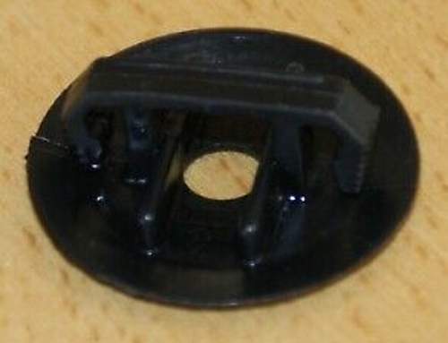

Sodele,fertig gebastelt. Und den Kotflügel verdellt!!! Mein Maxi hat ja Schmutzfänger, die müssen natürlich ab. Ganz oben ist eine Klammer, die bekam ich nicht gleich raus. Das ende vom Lied, die Kante verbogen.Man, ist das Material weich, kann am mit dem Daumen wieder hinbiegen. Also erst die Klammer mit dem Schraubenzieher abhebeln, der rest geht von alleine. Bei mir war nicht so viel Schmodder dran, wie bei Ulf. Aber der Schweller ist innen Sandig. Hinter den Schmutzfängern sah es aber sehr schlimm aus, werde da mal nach dem Urlaub was mit Lackschutzfolie machen, sonst ist da nach ca. 2Jahren der Lack ab. Bei mir sah man aber eindeutig wo der Dreck herkommt. Und zwar von dem Schlitz übergang Kotflügel Schweller. Hinter dem Innenkotflügel ist von oben kein Stäubchen zu sehen, alles nur von dem Schlitz. Schweller ist übrigens beidseitig Staubtrocken, obwohl es letzte Woche 2mal einen Wolkenbruch gab, und der Maxi ja schon eine weile im freien steht. Bildchen konnte ich leider keine machen, da vergessen. Wird aber dann mal nachgeholt.
Wer hat eigentlich schon länger erfahrung gesammelt mit dem zumachen von dem Loch im Schweller? Kann es da probleme mit Kondenswasser geben?
An alle Schmutzfänger fahrer: macht mal die Dinger vorne weg und tut sie kräftig vom Sand befreien. Euer Lack wird sich bedanken!
gruß klaus

Also ich hatte jetzt die Schweller richtig trocken und
habe das Loch hinter der Radhausverkleidung mal mit Sikaflex zugeschmiert.
Ebenso alle Pröppel außer den Ablaufstopfen vor den Skid-Aufnahmen.
Die Radhausblende habe ich mittels Plastikscheiben auf Abstand montiert.
Mal sehen, was es bringt.
Wenn der Schweller trocken bleibt und der Wagen nicht mehr 3 Tage
nach jeder Regenfahrt tropft ist ja schon was gewonnen.

Der Sand kommt durch die vorderen Radkästen in die Schweller.
Die Radkastenverkleidung ist in dem Bereich der Federn unterbrochen.
Durch diese Lücke gelangt der Sand hinter die Verkleidung und
findet dann den Weg in den Schweller.
Wenn man bei Regenwetter überholt wird und dann in den Radkasten des anderen Fahrzeugs schaut,
sieht man, welche Wassermengen inkl. des aufgenommenen Sandes sich dort befinden.

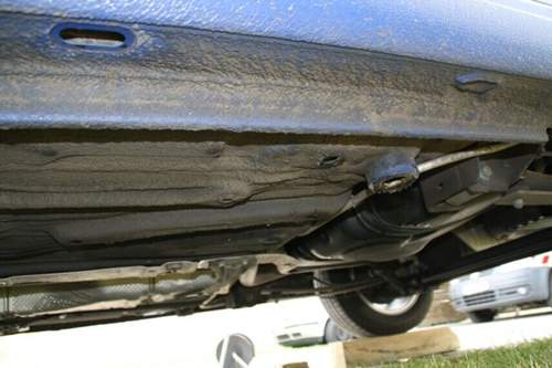

Hallo Ulf,
also ich hatte das Problem ja schon vor Längerem und war da auch während der Garantie beim Freundlichen. Da auch mein eines Skid-Loch mehr als schlammig war (da kam auch richtig Wasser raus -
siehe Bild
). Hat der Werkstattmeister mal etwas bez. Karosseriebau recherchiert. Er meinte die Schweller wären Richtung Innenraum mit Löchern versehen, so dass wen diese wirklich sehr voll laufen, tatsächlich Wasser ÜBERALL hin kommen kann (ich hatte ja auch etwas Feuchte ganz tief im Innenraum unter dem Fahrersitz).
