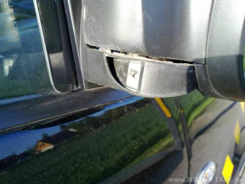

Nach langer Verletzungszeit melde ich mich mit einer Bitte an euch.
Geht doch mal an eure Hugos und klappt die Außenspiegel an der Beifahrerseite in Richtung Motorhaube nach vorne.
Nun schaut euch den Teil des Haltefußes an der an der Tür montiert ist und überprüft ihn auf Löcher, die aussehen wie Brand oder Schmorlöcher.
Meiner hatte dies auch. Es scheint ein Fertigungsschaden zu sein, der zu Lasten des Zulieferers geht.
Mein Spiegel wurde zu VW geschickt an den "grünen Tisch" um nach Lösungen zu suchen.
Es betrifft nur die rechten Haltefüße der Außenspiegel nicht die linken.
Ich habe 100% Kulanz bekommen.
Also, an die Spiegel fertig los!!!!!!!

hallo,
habe bei meinem Roncalli (Erstzulassung 23.4.2012) mal nachgeschaut und bin auch fündig geworden.
Kleiner Riss der durchgeht, soll wohl eigentlich nicht sein!😠
Scheint also auch bei den neusten Modellen noch nicht abgestellt zu sein!!
Sieht aus wie der Rest vom Spritzbaum eines Spritzlings. Ich kenne Ähnliches bei Plastikmodellbausätzen, sieht fast genauso aus.
Nach längerer Regenfahrt ist dort am Riss aber alles trocken geblieben. Kann so wild nicht sein.
Ich habe aber trotzdem ein kleines Stück selbstklebende Alufolie darüber geklebt. Das Zeug ist hauchdünn (weniger als 1/10mm), trägt also auch nicht auf, wasserfest, hitzefest und klebt wie die Hölle.
Im Zweifel kann man es aber auch wieder rückstandlos entfernen.
Kostet fast nix und dauert nur 5 Min.

Mein Hugo hat auch so ein "Schmorloch"
Was solls, ist Stand der Technik,
bis jetzt ist das Plastik noch nicht weggerostet.
Viktor
habe auch das loch bj 2006 aber der beifahrer hat noch trockene füsse vieleicht dient das loch auch zur entlüftung und es rostet rechts im spiegelfuss weniger habt ihr auch beim abklappen gesehen welche korrosion der aludruckguss hat.

Ich auch mit Loch.
Aber nicht so groß.
Werde mal bei Gelegenheit ein dünnes Reparaturtape drüberkleben.
KEIN Silikon ans Auto habe ich kürzlich hier gelernt!!
...und den Meckerbesuch beim Freundlichen hebe ich mir für was vielleicht wichtigeres auf.
Gruß Caddykim
Gruß Caddykim                                                                           beim plastik könntest du silikon nehmen.das problem bei mir war das silikon direkt auf dem lack.aber besser ist karrosserie kleber wie er für die scheiben verwendet wird.aber für den tropfen was man für den spiegel braucht lohnt sich keine kartusche aber mit patexkleber könnte es auch gehen
