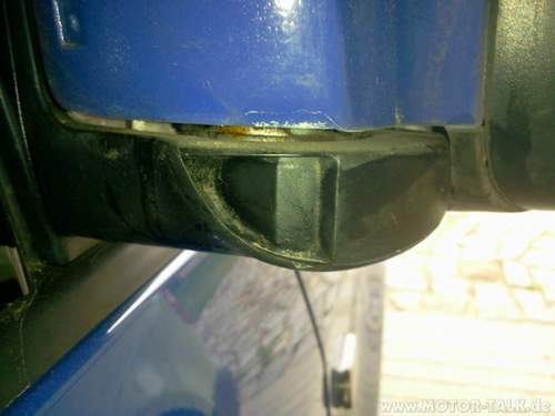

Nach langer Verletzungszeit melde ich mich mit einer Bitte an euch.
Geht doch mal an eure Hugos und klappt die Außenspiegel an der Beifahrerseite in Richtung Motorhaube nach vorne.
Nun schaut euch den Teil des Haltefußes an der an der Tür montiert ist und überprüft ihn auf Löcher, die aussehen wie Brand oder Schmorlöcher.
Meiner hatte dies auch. Es scheint ein Fertigungsschaden zu sein, der zu Lasten des Zulieferers geht.
Mein Spiegel wurde zu VW geschickt an den "grünen Tisch" um nach Lösungen zu suchen.
Es betrifft nur die rechten Haltefüße der Außenspiegel nicht die linken.
Ich habe 100% Kulanz bekommen.
Also, an die Spiegel fertig los!!!!!!!
Bilder habe leider keine. Die hat mein freundlicher gemacht und mit VW lange Schriftwechsel geführt.
Caddy von Daddy

War mal Bilder machen...
Scheint über alle Baujahre immer mal vorzukommen...
Fruehjahr-2005
Herbst-2005
Herbst-2009

Einen T5 hab ich nachgeschaut bei meinem freundlichen. Der hatte es nicht.
Ich sage dir aber: wenn es keine Nutzungseinschränkung oder Schäden dadurch gibt, wird es keinen Austausch geben. Und diese Mitteilung wird ratzfatz an sämtliche 🙂 gehen, damit nicht noch mehr Werkstätten diese, wie sich im Nachhinein herausstellte, sinnlose Demontage auf Werkskosten vornimmt. Und wenn es ein Produktionsfehler ist, so ist es doch damit aktuell wieder mal: STAND DER TECHNIK. Änderungen wird es wenn nur für die Zukunft geben.....so vllt. ab Modelljahr 2014/15.😛

Klar werden sie das. Aber keine Austauschaktion starten. Warum? Weil da ein Loch ist, was nach 1 Million Caddys jetzt jemanden aufgefallen ist und niemanden etwas tut.

Habe grade nachgesehen, bei mir ist kein Loch, sondern nur so ein Knubbel wie auf Bild Nummer 3 von blue daddy.

Ein kleines Loch ist bei mir da aber auch auf Bild drei.
Nur nicht recht zu erkennen.

Meiner hat auch ein Loch. Wo würde eigentlich das Wasser hinlaufen, wenn da was reinkommen würde? Kann ich mir zwar nicht vorstellen, aber interesieren würde es mich.
gruß klaus
Ziemlich genau in die Tür.
Und unten bei den Ablauflöchern wieder raus...
