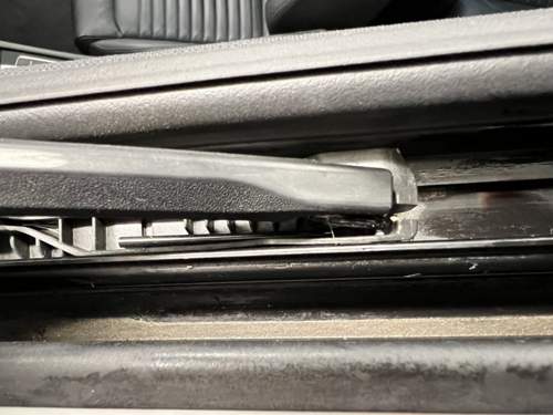

VW schreibt in seiner Inspektionsvorgabe für meinen gebraucht erworbenen Passat, (Bj. 02.16) vor, das Panoramadach mit einem speziellen Schmiermittel zu fetten. Entweder mit einer grauen Feststoffschmierpaste (G 060751A2), oder mit einem farblosen Spezial-Gleitmittel (G 060567A2).
Hinweis VW: Diese beiden Schmiermittel sind untereinander nicht mischbar - und VW gibt keinen Hinweis, wie man sehen kann, welches Schmiermittel beim jeweiligen Fahrzeug werksseitig verwendet wurde.
Ich habe keine Ahnung, wann das Dach zuletzt gepflegt/geschmiert wurde. Es scheint aber seit Längerem nicht der Fall gewesen zu sein. Daher erscheint mir der Schmierstoff, wenn ich mit einem Tuch die Gleitschiene abtupfe, grau zu sein. Das kann aber genausogut Schmutz sein, der sich im Laufe der Zeit auf der Schmierschicht abgesetzt hat.
Meine Frage: Gibt es unter uns jemanden, der weiß, wie man das verwendete Schmiermittel am Panoramadach eindeutig identifizieren kann, damit ich mir bei der Schmierung keine Probleme einfange.

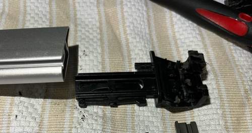

Nach dem Wassereinbruch durch das Panoramadach habe ich mich auch der Reinigung und der Schmierung gewidmet. Bei höheren Außentemperaturen knarzt das Dach bei mir in den hinteren Bereichen beim Öffnen und Schließen.
Die Führungsschiene und den Ablauf, so wie alle Gummiteile habe ich mit Allzweckreiniger (Greenstar von Koch Chemie) eingesprüht, mit Pinsel eingearbeitet und mit einigen Mikrofasertüchern abgetragen. Der Vorgang dauerte 1-2 Stunden, da sich doch einiges an Schmutz angesammelt hatte. Danach war keinerlei Schmiermittel mehr vorhanden. Man sollte dafür ggfs. die Ränder vom Dachhimmel innen mit Folie oder Müllsäcken abkleben, da doch einiges an gelösten Schmutz an den Dachhimmel spritzt.
Zunächst habe ich das Original Gleitmittel (G 060567A2) ausprobiert und war mit dem Ergebnis überhaupt nicht zufrieden. Das Dach knarzte nach wie vor und eine Gleitwirkung konnte ich nicht wirklich feststellen. Ich denke, die Jungs beim Service werden dafür Spritzwerkzeuge o.Ä. haben. So mit dem mitgelieferten Tupfer ist das schon sehr schwierig aufzutragen und einzuarbeiten. Das Mittel ist ziemlich dünnflüssig. Kann mir kaum vorstellen, dass dieses Zeug den Durchbruch bringt, wenn man ein knarzendes Dach hat. Anschließend bin ich wieder mit Allzweckreiniger drüber, um das Zeug wieder zu entfernen.
LIQUI MOLY 3312 Silikon-Fett transparent ausprobiert. Das Zeug ist speziell für Panoramadächer und temperaturbeständig laut Beschreibung. Die Konsistenz ist deutlich dickflüssiger als das andere Mittel. Großzügig aufgetragen und mit einer Zahnbürste eingearbeitet auf alle Kunststoffe und in die Metallführung. Das Dach läuft nun deutlich geschmeidiger. Das Knarzen ist bei höheren Außentemperaturen immer noch vorhanden, aber deutlich besser geworden. Bei milderen Temperaturen knarzt es überhaupt nicht mehr.
Ich denke, durch Schmieren ist das Knarzen nicht 100% wegzubekommen. Das Dach hat nicht genug Toleranz oder scheintmangels Pflege vom Vorbesitzer zu porös geworden zu sein.

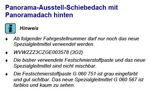

Ich knüpfe einmal wieder hier an. Ich habe Probleme mit knarzendem Schiebedach. Das Auto war erst im Oktober zur Inspektion mit Schiebedachwartung. Gefühlt haben die da garnichts gemacht, knarzt weiter. Da ich nicht nochmal über 50€ für nichts bezahlen will wollte ich da nun selbst schauen. Ich mein MJ17 hat die VIN "WVWZZZ3CZHE*" und sollte daher eigentlich das neue Schmiermittel benötigen. Wenn ich in die Schienen schaue sehe ich allerdings was graues, bin mir aber unsicher, ob das nicht vielleicht einfach Dreck ist. Was meint ihr?
Das Graue ist Fett, war beim B7 schon so 🙂
@Digger-NRG schrieb am 16. November 2023 um 12:57:30 Uhr:
Passt halt nur mit der Aussage von VW nicht zusammen, dass ab VIN WWWZZZ3CZ
G
E003578 nur noch das andere genutzt werden soll (s.a. Anhang). Das "G" steht für MJ16, ich hab mit "H" ein MJ17. Oder gilt das nur für die Limousine? Da ja ein "3G2" in Klammern dahinter steht.
Fahrgestellnummer

Ich habe nun noch einmal genauer geschaut (kann meinen Beitrag leider schon nicht mehr bearbeiten).
Die Anleitung in ElsaWin 6.00 ist anscheinend nicht komplett richtig, da unter dem Punkt "Panorama-Ausstell-Schiebedach mit Panoramadach hinten" eine 3G2 VIN angegeben ist, also eine Limousine. Das Panoramadach hinten gibt es aber doch nur im Variant, oder?
Zieht man sich die aktuelle "Instandhaltung genau genommen" aus erWin findet man unter dem Punkt folgende VINs:
"Ab folgender Fahrgestellnummer darf nur noch das neue
Spezialgleitmittel verwendet werden.
WVWZZZ3CZHP010945 (3G5)
WVWZZZ3CZHE009158 (3G5)"
Da ich ein Emdener MJ17 habe (E) und kein Zwickauer (P) müsste ich nach der zweiten VIN gehen. Die fortlaufende Nummer ist bei meinem späten MJ17 (Juni) aber deutlich höher. Daher wäre auch hier das "neue" Schmiermittel nötig. Muss wohl nochmal genauer schauen.

Dein B8 ist ein Variant, oder? Du hast ein MJ16 aus Zwickau, daher sollte sich die Frage bei Deinem Fahrzeug nicht stellen, Du bist "Typ graue Paste". Glaube die Limousine wurde auch nicht in Zwickau gebaut.
