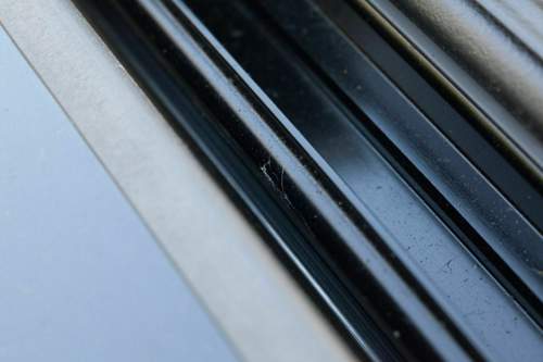

Was der Verwirrung noch zuträglicher wird: Ich kann keine Rest von einem grau eingefärbten Schmierstoff entdecken. Also ist der so gut wie weg, oder es ist doch der neue ... wobei anhand der FIN ... Ach, ich weiß auch nicht ... Daher frage ich die Schwarmintelligenz hier. Der Text in meinem PDF widerspricht sich auch mit dem Bild oben aus dem Thread:
https://www.motor-talk.de/.../20200829-222840-jpg-i209955720.html
Dass überhaupt keine Reste vom grauen Schmiermittel zu sehen sind, halte ich für annähernd ausgeschlossen. Wird daher aller Wahrscheinlichkeit nach die Variante mit farblosem Schmiermittel sein.

Ja, das dachte ich auch. Nur ist da die Diskrepanz mit der FIN. Ich werde heute oder morgen mal Fotos machen und mir das genauer anschauen und auch mal nach Eurer Meinung horchen ...
Ist wirklich schwer abzulichten. Mit viel Fantasie ist da graues Schmiermittel in der Schiene verwendet worden. Aber da kann man schlecht reinschauen. Vielleicht muss ich mal mein Endoskop auspacken ..
Ansonsten sieht man beim beim Windabweiser echtes graues Schmiermittel.
