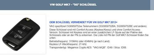

Anscheinend befindet sich im Golf 7-Schlüssel doch nur ein „popeliger Transponder“, den man nachkaufen kann:
Aus dem Volkswagen Transponder Catalog (übersetzt) siehe angehängtes Bild 1: (Es ist mir nicht gelungen, das Bild in die Antwort einzufügen)
Ich habe die Telefonnummer des Unternehmens bei dem ich im Oktober 2019 meinen Passat 3BG - Ersatzschlüssel bekommen habe herausgesucht und telefonisch nachgefragt: Für den Golf 7 können sie mit Sicherheit einen Ersatzschlüssel anfertigen, Golf 8 konnte er nicht beantworten, da hätte er erst bei der Technik nachfragen müssen.
Ich hoffe, meine Antwort ist nicht zu "unsinnig"
M.f.G. Petros
Golf 7 Transponder
Deine Antwort ist keineswegs unsinnig. Der Schlüssel besteht im Prinzip aus drei Komponenten:
Zum ersten aus dem Schlüsselbart, der zum Zündschloss passen muss. Das lässt sich mit jeder Schlüsselfräse kopieren.
Zum zweiten die Funkeinheit für die Fernbedienungsfunktion. Das ist ein simpler 434 MHz-Sender. Für eine Kopie braucht nur die Software aus einem Originalschlüssel auf eine problemlos käufliche Standard-Platine kopiert werden.
Zum dritten der Transponder, das ist die Wegfahrsperre, die verhindert, dass das Fahrzeug ohne Schlüssel gestartet werden kann. Auch das lässt sich wohl recht einfach von einem passenden Originalschlüssel kopieren. Und zwar ohne Online-Verbindung zum VW-Server und mit Komponentenschutz hat das überhaupt nix zu tun.
Das bieten spezialisierte Autoschlüsseldienste an und das kostet deutlich weniger (und geht schneller) als die Beschaffung eines neuen Schlüssels durch den VW-Händler. Außer dem oben verlinkten gibt es noch andere.
Das ganze wohlgemerkt immer nur dann, wenn ein Originalschlüssel vorgelegt werden kann. Insofern besteht da auch keine Missbrauchsgefahr, denn einen neuen Schlüssel bekommt nur, wer schon (mindestens) einen hat. Und ein seriöser Schlüsseldienst überprüft natürlich zusätzlich auch noch, ob der Auftraggeber der Fahrzeughalter oder aus einem anderen Grund berechtigt ist. Wenn alle Originalschlüssel weg oder unbrauchbar sind, dann kann in der Tat nur VW helfen.
