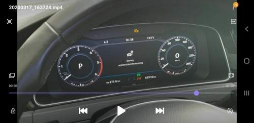

Ich habe ein Problem und hoffe, dass mir jemand helfen kann.
Sobald ich das clear all dtc mit vcds aktiviere, kommt die Fehlermeldung Verkehrszeichenerkennung!
Alles ist originale Nachrüstung.
Sobald ich die Nachricht lösche, kommt sie zurück.

Habe dat bit activ gesetz, abe das clear all dtc das fehler Verkehrszeichenerkennung AID geht nicht aus.
Bleibt der Fehler danach drin und ist nicht löschbar?
Themenstarteram 23. April 2020 um 13:11
Ich habe die Fehlermeldungen zurückgesetzt.
1275 - Unknown Error Code und 1236 - Databus.
Bisher sind sie nicht zurückgekommen.
Abe Wenn ich mit vcds alle DTC löschen, sehe ich die Fehlermeldung auf der AID.
Siehe Foto oben.

Beim Löschen im 17 kommt der Fehler immer, verschwindet aber sofort und wird nicht gespeichert.

Ja. Und alle anderen auch. Kurzer Aussetzer der Kommunikation während des Löschvorgangs. Wenn nach dem löschen nichts im Speicher ist, ist alles gut.

Ich habe keine Fehlermeldung vom 17.
Das fehler Verkehrszeichenerkennung kommt 1 Sekunde nach dem Zurücksetzen aller Fehler clear all Dtc auf meinem AID, Speichern Sie es nicht!
