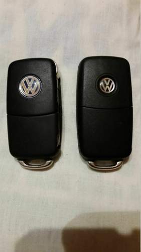

Soweit ich weiß gibt es ab ende 2009 andere schlüssel beim Golf. Beim 5er Golf und anfangs beim 6er gab es den Schlüssel bei dem man zum Batteriewechsel den Funkcontainer wegmachen und öffnen musste. Mein 2011er 6er hat aber nur noch einen Deckel am Batteriefach. Öffnen, alte Batterie raus, neue rein und zu. Soweit ich weiß wurde die Platine dahingehend verändert das bei den Späteren die Platine größer ist und der Transponder dort mit drauf sitzt während dieser im zweiteiligen Schlüssel im oberen Teil sitzt.

@Thodai ja mein 2011er hat eben auch diesen aber bis ende 2009 haben die 6er noch den "alten" vom 4er und 5er. Ich hab auch das kleine vw emblem in Silber und schwarz. Auf der Rückseite ist die LED oben am Schlüssel quasi gegenüber des klappmechanismus. Ich versuche Bilder nachzureichen

@Thodai: Vergleichsbilder siehe hier: http://www.motor-talk.de/.../schluessel-vergleich-i203154622.html

Anbei die Bilder der Golf 6 schlüssel.
Der linke "alte" mit dem bunten vw emblem.
Rechts der "neuere" mit dem silber/schwarzen emblem den ich am 2011er Baujahr habe

PS: nein, die neueren Golf 6-Schlüssel haben mit dem Golf 7 nichts zu tun, man kann eben nur den Teil für die ZV nicht mehr von dem Teil mit Bart und Transponder trennen.
