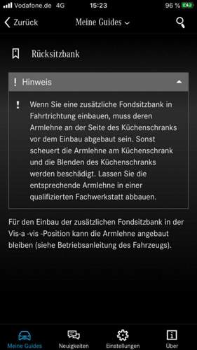

Apropos Sitzschienen, warum habe ich in meiner Konfiguration 3 statt 2 Sitzschienen ? Liegt das an der zusätzlichen 2er Bank ? Läuft die etwa nicht auf den 2 äußeren Schienen wie die umklappbare Liegebank ? ...merkwürdig
2f5f4e8c-f04f-49e6-93a2-882fae622c22
Anzeigefehler im Konfigurator!
Befner
@AblaBix schrieb am 16. Januar 2020 um 19:14:47 Uhr:
Danke für die Info Befner ! ...trotzdem hätte ich noch eine Frage, kann man die zusätzliche Bank auch entgegen der Fahrtrichtung einbauen ?
Ja.
Befner
@befner....Sauber, vielen Dank !
