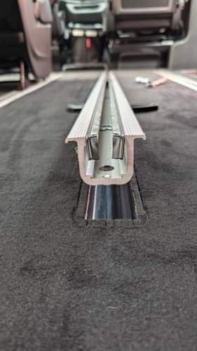

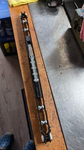

Was soll da nicht passen bzw. sich verkeilen?
Bau die Schiene aus und mache es selbst....
Hier mal zwei Bilder, eins vom Schlitten und eins von der Schiene....
1000067195
1000067201
Die Schlitten mit Rollen sind die neuen? Ab wann?
Ich meine irgendwo hier gelesen zu haben, dass ein Forist die Rollen leicht heruntergeschliffen hat, damit sie in seine Schienen passen.
NACHTRAG: Wie schön, dass es ein Suchfunktion gibt:
https://www.motor-talk.de/.../...system-nicht-gleich-t7046798.html?...
https://www.motor-talk.de/.../...hlitten-einzusetzen-t6995855.html?...

Die Schlitten sollen ja von hinten in die Schienen geschoben werden, der Händler hat das leider von vorne versucht :-(
War nur ein Verkäufer, kein Handwerker. Zum Glück hat er aufgegeben. ;-)

Bin gestern aus dem Urlaub zurück gekommen.
Heute habe ich die Schienen aus- und eingebaut, die Schlitten eingesetzt - passt alles wunderbar, kein Verklemmen o.ä.
Das Schwierigste war das Rausheben der Schlafliegebank :-)
Eine kl. Hürde war noch die Bettverlängerung: diese hat eine andere Halterung in den Schienen, die demontiert und an gleicher Stelle wieder montiert werden muss; dabei muss die hintere Schraube so festgezogen werden, dass die Halterung in der Schiene hoch kommt, nur dann kann der Stützfuß der Bettverlängerung eingehakt und verriegelt werden.
Alles für einen Nicht-Handwerber wie mich machbar ;-)
