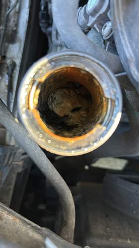

Hallo, ich habe vor mir einen Mercedes a150 w169 bj 2004 107tkm gelaufen 95 ps zu kaufen. Habe heute in den öldeckel geschaut, das Auto ist von einem Arbeitskollegen der nur ca 30 km am Tag mit dem Auto zur Arbeit fährt. Ich kenne mich damit nicht so richtig aus aber Öl müsste auf jeden Fall neu da es schon sehr dunkel ist. Der Arbeitskollege sagte das es ganz normal sei da der Wagen nur auf der Kurzstrecke bewegt wird. Es ist sein Zweitwagen für den Winter da er im Sommer einen anderen fährt. Bevor ich den Kauf jetzt endgültig abschließe wollte ich mal fragen ob das normal sein kann oder etwas größeres dran ist. Ein Foto hänge ich mal an. Lg

Sehe mal dieses Thema https://www.motor-talk.de/.../...ylinderkopfdichtung-t5946430.html?...
Mein A180 mit etwa 90.000 km hat das übrigens auch, als solches muss es kein Problem sein.
Kürzlich „rüttelte“ das Auto ab etwa 3-4 km nach dem Kaltstart (also etwa beim Öffnen des Thermostats) ziemlich stark. Als ich dann auch noch den Schleim im Öleinfüllrohr sah, befürchtete ich schon, dass die Kopfdichtung undicht sein könnte. Letztendlich stellte sich jedoch heraus, dass die Ursache ein festsitzender Bremssattel hinten rechts war.

Wenn du keinen schwindenden Wasserstand hast ist das normal. Siehe verlinkter Beitrag.

So ein Motor ist nun mal nicht dafür gebaut nur Kurzstrecken zu fahren, der sollte schon immer mal wieder ordentlich warm gefahren werden und dann auch mal gedreht werden damit die Spinnweben mal wieder aus dem Auspuff kommen... 😉
Man sollte aber auch auf die Temperaturanzeige achten, geht diese beim schneller fahren nach unten ist das Thermostat defekt und der Motor kommt eigentlich gar nicht mehr auf Betriebstemperatur.

Das ist beim W169 normal, ich kenne es nicht anders. Das Öleinfüllrohr ist so lang und im Kühlluftstrom, dass sich so eine Kondenswasser-Öl-Emulsion schnell bildet.
Absolut normal für diese Fahrzeuge. Ausbauen reinigen und wieder rein. Mache ich bei jedem 2 - 3 Service.

Oder diesen einfachen und kostengünstigen Co2-Test vielleicht vor den kauf selbst durchführen? Das gibt zumindest etwas mehr Sicherheit.

Ich danke euch für die Antworten. Wollte das Auto diese Woche kaufen und vorher nochmal ein paar Infos dazu einholen, bevor ich es kaufe und direkt in die Werkstatt kann. Das Bild das ich hochgeladen habe, bzw. als ich es live gesehen habe konnte ich nicht deuten. War nochmal bei dem Verkäufer und habe in das Kühlwasser geschaut, dort habe ich aber jetzt nichts auffälliges gesehen. Habe nochmal den öldeckel aufgemacht und dort tropften die Wassertropfen vom Deckel ab. Lg
Der Motor hat irgendwie ein Wasser Problem. Also intern am schwitzen.

Alle Motoren schwitzen IMMER... Darum schrieb ich ja: Ausschließlich Kurzstrecke ist auch ausschließlich extreme Belastung für den Motor und dessen Öl.
Deshalb gilt dann ja auch ein Wartungsintervall für Erschwerte Umstände und dieser liegt weit unter den normalen Km und Zeiten in denen das Öl bei normalem Gebrauch (Langstrecken) gewechselt werden soll.
