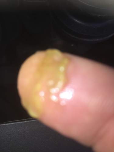

bei meinem A 160 Bj2009 ist der öleinfüllstützen mit öl verdreckt,
Hat dies mit wärme und kälte differenz zu tun ?
Am ölmessstab ist alles normal auch kein ölverbrauch,
Danke,

Dieses Phänomen mit der Schlickbildung kann auch durch viel Kurzstreckenverkehr auftreten.
Motor wird nicht richtig warm gefahren und dann sammelt sich Kondens(wasser) an, welches genau aussieht wie bei dir.
Meine Vermutung mit Kurzstrecke, ist dem so ?
Ansonsten ...
reinigen, weiter beobachten und den W169-A160 mal öfter warm fahren.
Nächsten Tagesausflug eben mal mit der A-Klasse durchführen, gerne auch mal Autobahn über nen gutes Stückchen 🙂
Ich hab zum reinigen den Verschlußdeckel abgeschraubt und den Einfüllstutzen mit einem Putzlappen abgedeckt, damit der Motorraum nicht versaut wird. Gut warmfahren, auch öfter. So verdunstet das Wasser aus dem Öl und der Einfüller wird wieder sauberer. Der Schlamm ist ja im ganzen Kurbelgehäuse
Ja richtig,vorwiegend kurzstrecken werden damit gefahren,danke

Unten am Block sind bloß 3 Schrauben mit denen der Stutzen fest gemacht wird. Rausschrauben, mit Bremsenreiniger und Druckluft sauber machen und wieder festschrauben.
Fahre mit meinem nur 30km am Stück zur Arbeit und abends wieder zurück.
Da wird das Öl nie so warm das das kondensat verdunstet.
Dafür braucht es schon durchgehend Temperatur.
Das einfüllrohr habe ich zugemacht mit einer Platte und an der kurbelgehäuse
Entlüftung sitzt ein öldunst catchtank. Jeden Monat sind da zwischen
0,1 und 0,2 Liter kondensat drin. Das kriegt der Motor nicht mehr zu verdauen.

Im Catch Tank ist schön Braunes Wasser welches sich trennt beim Abstehen.
Hast du eine öl Temperatur anzeige? Oder redest du von deiner Wassertemperatur
Hab Öltemp im Ki , sonst hätte ich Wassertemp geschrieben.
Geheimmenü.
Im Werkstattmenü kann man die Öltemperatur auslesen. Ich komme meist nicht über 73°C in der jetzigen Jahreszeit.
