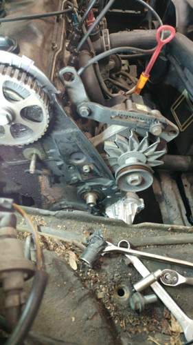

Die alte WaPu war nach ca. 22TKm schwergängig und machte Geräusche im ausgebauten Zustand. Vorher natürlich auch. Zunächst schien es dann jetzt aber so, als sei die neue auch defekt ab Werk.
Ich stellte aber heute fest, dass das Schleif- und Schabgeräusch aus der unteren ZR-Abdeckung kommt, je wärmer der Motor, desto lauter. Und leider nicht nur das: Aus der Abdeckung heraus fliegen kleine Metallflitter. Gesehen habe ich das erst im Schein einer Taschenlampe. Der Zahnriemen hat erst 23Tkm gelaufen.
Interessanterweise hört das Geräusch auf, wenn ich bei laufendem Motor von vorne mit einem Schraubenzieher den ZR leicht Richtung Verteiler drücke.
Habt Ihr ´ne Idee, was da gerade weggeschliffen wird? Ich versuche mal, ein Audio des Schleifgeräuschs und ein Video hochzuladen sowie ein Foto.

Damit bitte keinen Meter mehr fahren!
Dein Zahnriemen hat auch schon eine schoene "Bremsspur". Ich wuerde sagen entweder es verabschiedet sich gerade eine Spannrolle oder du hast beim Wapu Einbau etwas falsch gemacht.
Ich wuerde auf nummer Sicher gehen und den ganzen alten Sermon da rausholen und einen neuen Zahnriemensatz verbauen.
Eiert irgendwas? Die untere Riemenscheibe zum Beispiel?

Das ist beim EA827 normal und kommt von der Spannrolle die aus zwei Blechteilen besteht. Völlig unkritisch.
Aber natürlich ist im vorliegenden Fall trotzdem Vorsicht geboten bis klar ist welcher Fehler hier vorliegt.
Ich würde vielleicht die Wapu erstmal montiert lassen (sofern sie nach Abnehmen des Keilriemens ok scheint) und die untere Zahnriemenabdeckung abbauen.
Sind an allen beteiligten Wasserpumpen noch alle Schraubenköpfe dran gewesen?

@GLI Schraubenköpfe alle dran. Aber es fällt schon auf, dass die neue INA-WaPu etwas anders sitzt als die alte. Abstand zwischen Riemenscheibe und Abdeckung geht fast gg. Null, wo vorher doch ca. 3 mm Luft war. Bei der INA ist auch eine der 4 Befestigungslöcher in Schlitzform und nicht rund wie bei der alten ausgeführt.
Wie auch immer: Das Zeugs muss ab und dann wird man sehen.

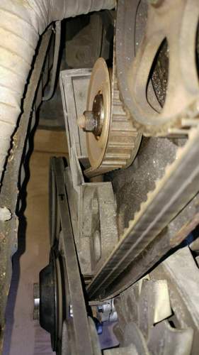

So, heute erstmal an den vermurksten Schrauben an der KW-Riemenscheibe gescheitert. Wie kann eine normale gewerbliche Werkstatt solch verschlissene Schrauben wieder verwenden?
Sind wohl Vielzahn - ist das normal an der Stelle? Eine habe ich sogar noch losbekommen, die 2te war richtig rund.
20190930-150936b-kl
Normal ist das Inbus. Grad eben beim Schrotti noch welche aufgedreht.
am 30. September 2019 um 19:19
Das ist normalerweise Imbus, da war schonmal einer dran.
Besorg dir einen schoenen Satz Vielzahn und dann nimmst du die naechstgroessere Nuss und treibst die mit einem Fausthammer in die alten abgenudelten Schrauben. Irgendwann haben die genug "Futter" um die Schrauben zu loesen.
Ist natuerlich nicht die feine Englisch Art, aber eine andere Moeglichkeit sehe ich hier erstmal nicht.
