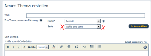

okay, aber wo kann man das denn auswählen. im Audiforum wähle ich vorher mein Fahrzeug aus, dann ist das richtig. Hier ist es ja irgendwie etwas durcheinander mit mehreren Fahrzeugen in einem Forum?
@Caddy Darko schrieb am 14. Mai 2015 um 15:28:53 Uhr:
Ich habe hier im Clio-usw.-Forum gerade mal auf "Neues Thema" geklickt. Anbei der Screenshot. In dem Dropdown-Feld wo ich die roten Kreuze hingemalt habe, wählst du das Modell (hier also Clio) aus. Dann kommt noch ein Dropdown-Feld, wo du Clio I/II/usw. auswählen kannst. Da dieses Forum halt nicht nur für den Clio ist, kann halt nur die Marke Renault vom System vorausgewählt werden.
notting
Renault-clio-neuer-thread
