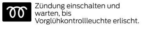

Jetzt habe ich mal in der BDA nachgeschaut und es scheint tatsächlich so zu sein, wie du sagst, dass der Vorglühvorgang bereits beim Einschalten der Zündung gestartet wird, siehe Bild.
Vermutlich ist es in unserer Garage selbst im tiefsten Winter noch zu warm, dass unserer vorglüht. Unter 0°C hatten wir noch nie in der Garage. Ich werde das mal beobachten wie, wann und unter welchen Bedingungen bzw. Temperaturen er vorglüht. Wir stehen ja dazu gerade am Beginn der passenden Jahreszeit…😎😉
Vorgluehen
Ja sobald der Startknopf ohne die Kupplung zu betätigen gedrückt wird, startet der Vorglühprozess
