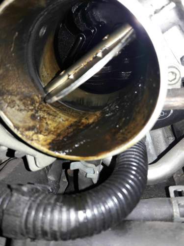

Ich habe heute die Zündkerzen ausgebaut, dabei ist mir einiges aufgefallen!
- die Kerzen waren pechschwarz und teilweise feucht (Benzin - kein Öl)
- nur eine Kerze und Brennkammer waren richtig trocken
- alle Kerzen auf Zündfunke getestet - alles gut
- habe alle Kerzen gereinigt, eingebaut, bin 100m gefahren und erneut die Kerzen ausgebaut: wieder pechschwarz
Nun meine These: Etwas mit der Gemischbereitung stimmt nicht, das Gemisch ist viel zu fett.
Da ich an der Benzinmenge erstmal nichts ändern kann, habe ich mühselig die Drosselklappe ausgebaut.
Und dabei ist mir ebenfalls einiges aufgefallen:
- die Drosselklappe ist völlig ölverschmiert, das Öl kommt offensichtlich aus der Kurbelgehäuseentlüftung
- in den Kurbelgehäuseentlüftungsschläuchen ist eine Menge Ölschlamm vorhanden
- hinter der Drosselklappe im Ansaugtrakt hat sich ein richtiger See gebildet - es roch nach Benzin. Das würde ein fettes Gemisch irgendwie bestätigen, aber wie kann das sein?
Ich finde das mysteriös und bedenklich!
Hat jemand eine Idee?
Danke

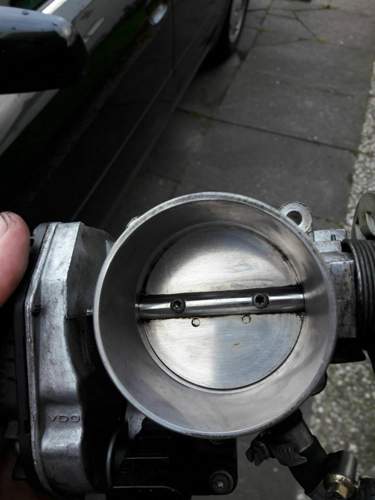

Achso, ich habe die Drosselklappe natürlich gereinigt und das vermeintliche Benzin dahinter entfernt.
Ich bin gespannt, ob das irgendetwas hilft und der Wagen morgen besser anspringt!
In jeden Falle habe ich die Ursache noch nicht gefunden.

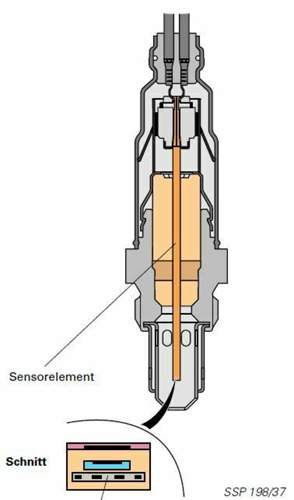

Ich überlege, ob nicht tatsächlich die Lambdasonde kaputt ist. Obwohl nichts im Fehlerspeicher abgelegt ist...
Bzw., jemand meinte, der Wagen hätte vielleicht 2 Lambdasonden. Ist das richtig?
Also meines Wissens sind die Lambdasonden während des Kaltstarts inaktiv das sie sich so wie der Kat erst auf Betriebstemperatur bringen müssen.
Es ist aber verständlich dass du die Düsen nicht auf Verdacht tauschen möchtest, da diese nicht ganz günstig sein werden. Beim Benz haben Sie Original Bosch 20 € gekostet und der hat auch noch zwei Zylinder weniger.
Ich habe gehört, dass die Lambdasonden während der Kaltphase sich selbst aufheizen um richtig zu funktionieren. Weiß da jemand was genaues?
Lambda-Sonde G39 und G108
Die planare Lambda-Sonde ist eine
Weiterentwicklung der fingerförmigen
Lambda-Sonde mit einer Sprungkennlinie bei
Lambda = 1.
Je eine Lambda-Sonde befindet sich im
Abgasrohr zum Vorkatalysator.
Um eine effiziente Abgasreinigung
gewährleisten zu können, ist ein schnelles
Ansprechend der Lambda-Sonde erforderlich.
Dazu muß die Lambda-Sonde in möglichst
kurzer Zeit ihre Betriebstemperatur erreichen.
Dies wird durch den planaren (= flach, langgestreckt)
Aufbau erreicht.
Die Sondenheizung ist im Sensorelement
integriert. Die Betriebstemperatur wird trotz
geringerer Heizleistung schneller erzielt.
Hinweis:
Bereits bei einer Abgastemperatur von 150 °C
erzeugt die Sondenheizung die erforderliche
Mindesttemperatur von 350 °C.
Zirka 10 Sekunden nach Motorstart ist die
Bereitschaft für die Lambda-Regelung
vorhanden.
Auf das Sensorelement ist eine poröse,
keramische Schutzschicht aufgesintert.
Dies verhindert eine Schädigung durch
Rückstände im Abgas.
Hohe Lebensdauer und sicheres Einhalten der
hohen Funktionsanforderung sind sichergestellt.
Ersatzfunktion:
Gesteuerter Betrieb über Kennfeld
(zylinderbankspezifisch)
Beim Biturbo wird für die Stereo-
Lambda-Regelung eine neue
Sondengeneration verwendet.
Vorteil:
• Kurze Aufwärmzeit und damit bessere
Abgaswerte in der Warmlaufphase
• Geringer Heizleistungsbedarf
• Stabilere Regelcharakteristik
Lambda
