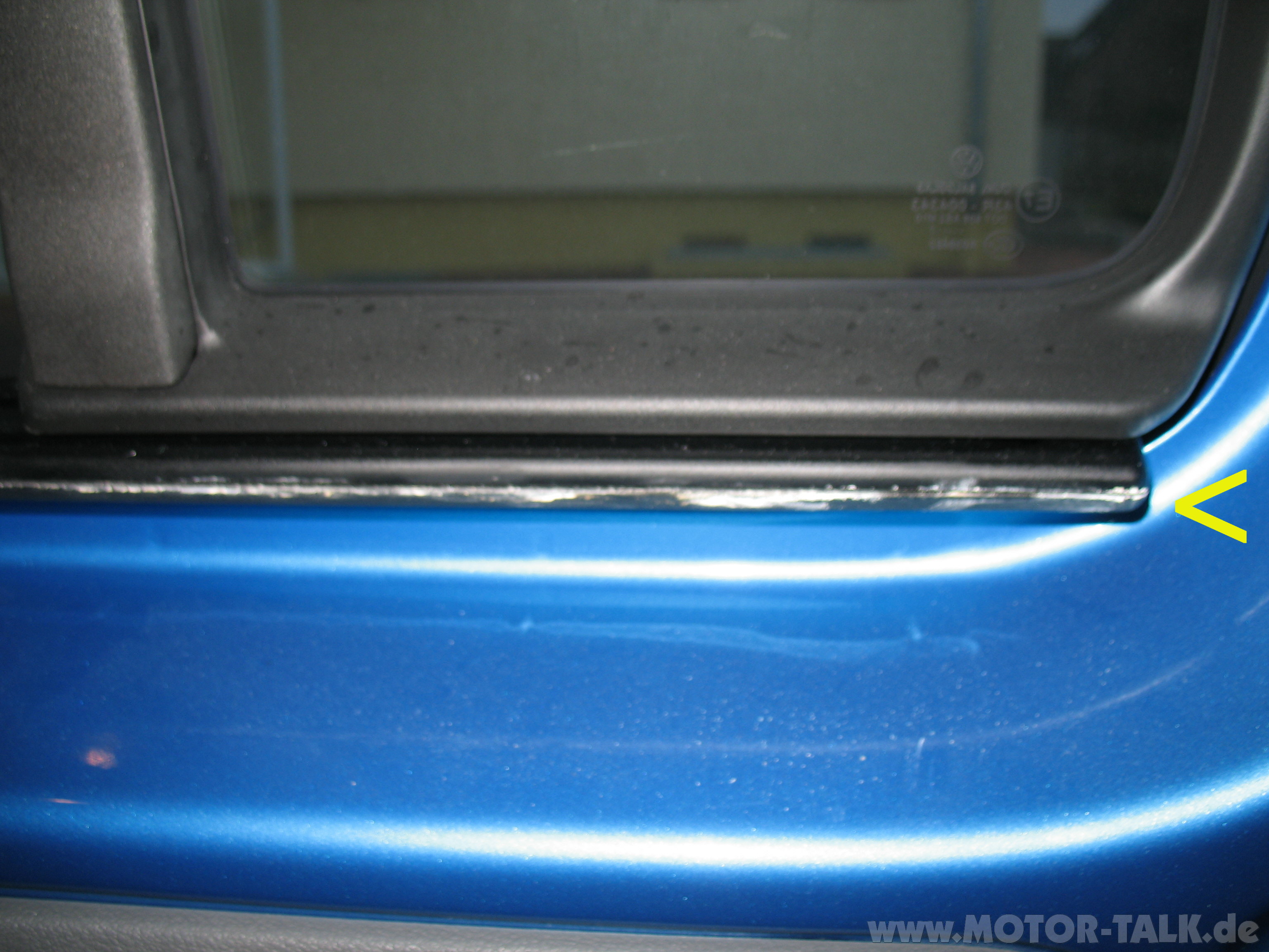

In meiner früheren Caddy-Zeit (2004-2007) gab es mal die These, dass weiches Wasser (was insbesondere bei Regenwasser der Fall ist), durchlaufen kann. Dagegen hartes (also kalkhaltiges) Wasser nicht. So wurde auch das Phänomen erklärt, dass bei einer Fahrt durch die Waschstraße (= hartes Wasser) alles dicht blieb, beim anschließenden Nieselregen dagegen Wasser durchdrang.
Keine Ahnung, ob das stimmte. Ich halte es aber nicht für unplausibel.
Ich hatte jedenfalls keine Probleme mit dem Fenster, wenn es durchregnete, war es nicht richtig geschlossen.

... es ist ja nicht so, daß bei Regen oder Waschstraße das Wasser durch das Schiebefenster strömt ... wenn die Kante der Führungsschiene aus undefinierbaren Gründen aufeinmal "Weiß" wird, ist es nur noch eine Frage der Zeit, wann die ersten Wassertropfen an der Schiebetür runterlaufen ...
Gruß LongLive
Das mit dem weiß werden wußte ich nicht. Mit dem harten/weichen Wasser war mir so in Erinnerung.
Die Farbveränderung deutet ja dann auf eine Materialveränderung hin. Und da fällt mir (neben Alterung) eigentlich nur Chemie ein, die das bewirkt (Reinigungs- und Pflegemittel, Abgase etc.). Aber ist nur Spekulation...

... und hier ein schönes Bild von der von mir beschriebenen "weißen Kante":
weiße Kante
Gruß LongLive
