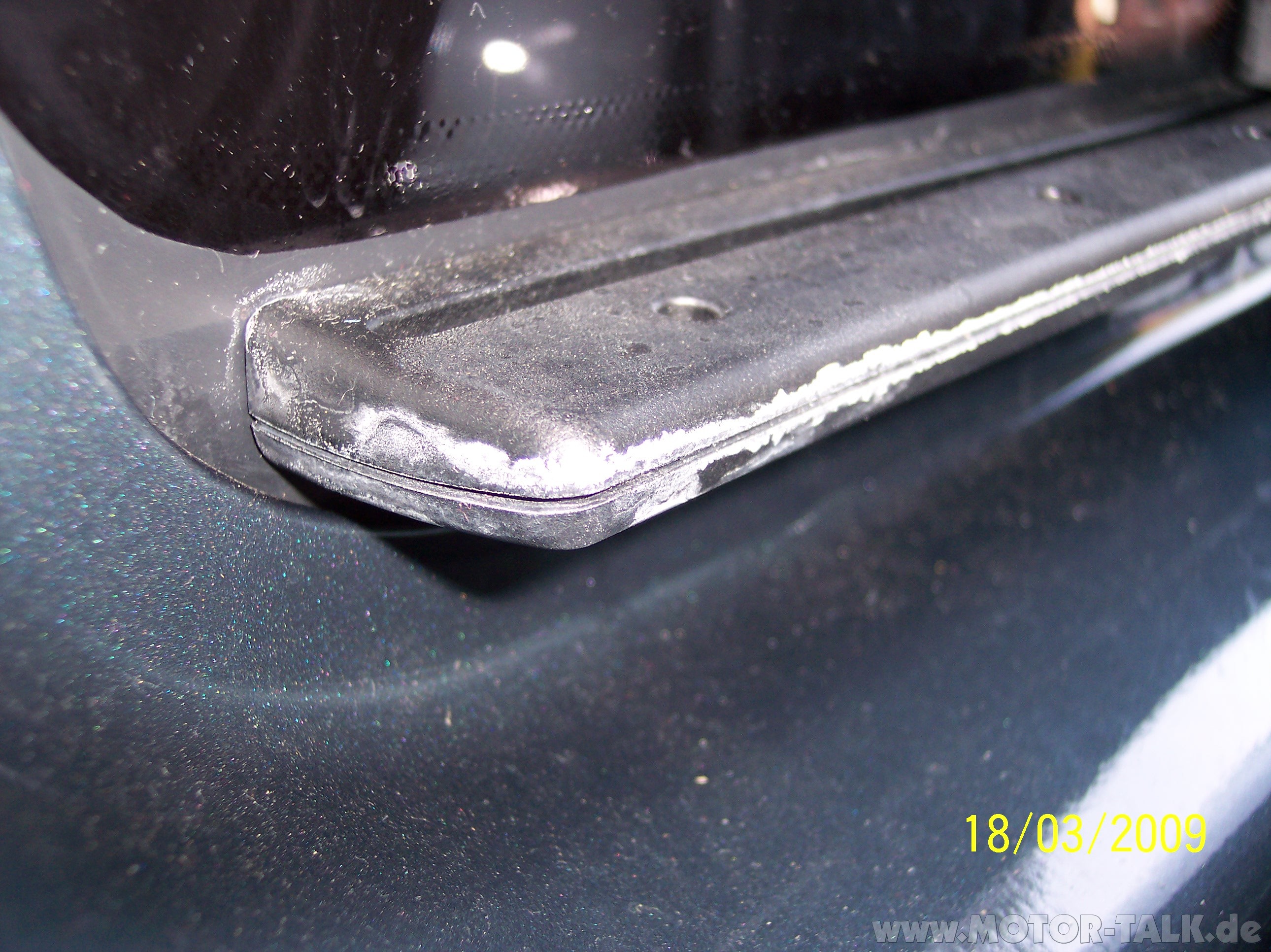

Hi Leute
ich denke, das ich fast alles gelesen habe, aber hat mal jemand das Ein oder Andere Foto, von wo das Wasser am Schiebefenster reinkommt??
Danke
Sascha
... hier mal eins in seiner vollen Pracht ...
Gruß LongLive
