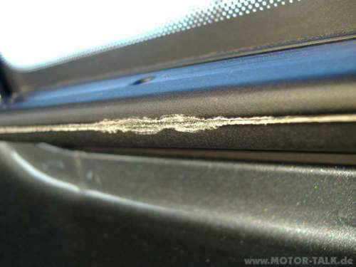

Original geschrieben von LongLive
... hier mal eins in seiner vollen Pracht ...
Gruß LongLive

Hat da jemand noch mehr Foto´s?

Original geschrieben von Caddy of 69
Hey...LongLive....hoffe, bei Dir ist wieder alles dicht,ja!?
Sascha
... das war nicht mein Fenster ...😁, ich hatte mir nach dem 2. Fensterwechsel eine "Feste" einbauen lassen ...
Gruß LongLive
Na klar...😉😁. Das auf dem Bild war die Schiene nach etwa 9 Monaten, einige Monate später gab´s dann nach einem heftigen Wassereinbruch ein neues Schiebefenster.

Schiebefensterschiene
Gruß LongLive</blockquote>
Dasch ja meins (nach einem Jahr und sechs Monaten)..........wurde kurz vor Ablauf der Garantie nochmals getauscht (also vor knapp sechs Monaten) und was soll ich sagen...........sieht wieder so aus. Mal sehen, was der Kulanzantrag dann kann.....
Grüsse,
Tekas
Mensch, Mensch, Mensch....ich hoffe nur, dass mich dieses Schicksal nicht ereilt..........habe eigentlich schon keine Lust und Traute mehr, dieses Fenster jemals zu öffnen....Mädels, Ihr habt mein vollstes Mitgefühl!!!!
