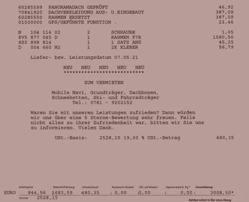

Bei meiner Freundin wurde auf Gewährleistung die kompletten Schienen bei diesem Problem erneuert. Ingesamt 3500€
Reinigen schmieren etc. hat alles nicht geholfen.
Wir hatten aber zusätzlich bei Hitze im normalen Betrieb schon Knarzgeräusche egal ob das offen oder nicht.
Nun ist es vollständig weg.

Hast Du Unterlagen dazu bekommen ( Rechnung/ Belege ) ?

Das Panoramadach wurde beim Service geschmiert, das habe ich nachkontrolliert. Dort wo es sein sollte war auch welches drauf und wurde auch ersetzt. ggf. Wenn du willst kann ich noch das Video hochladen das als Beweissicherung galt bei den Gewährleistungsansprüchen gegenüber dem Händler.

Rechnung
