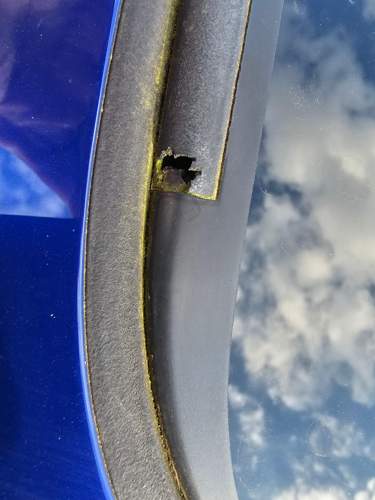

Bei meinem Passat ist oben am Schiebedach hinten links ein kleines Loch drin.
Laut Händler kann das natürlich nur der Händler reparieren.
Was könnte man machen um das selbst wieder zu reparieren?
Oder welche Möglichkeiten gibt es da?

Wo ist das Loch? In der Scheibe?
Das Loch ist hinten an der dichtung links.
So sieht das jetzt aus.
Bild #211398132
Wie kriegt man das Moos da schonend entfernt?
Ich hatte am Wochenende den Tip bekommen mich danach zu erkundigen, ob es für gartenteiche Reparatur Kits gibt, die ich da darauf anwenden könnte.
Bin mir aber nicht sicher, ob das wirklich funktionieren könnte?
Was meinst ihr?

Und das Loch in der dichtung?
Das ist jetzt nicht so gross könnte man flicken?

Inzwischen liegt mir ein Angebot eines VW Händlers vor, die Dichtung natürlich auf meine Kosten zu ersetzen was mit allem ca 410 Euro kosten soll.
Käme die defekte Türdichrung Fahrerseite noch hinzu, wo ein Riss drin ist, würde sich das dann auf ca 800 Euro verdoppeln .

Tausch doch die Dichtung selber?
Die ist nur gesteckt.
https://www.autoteilehirth.de/.../3G9877297?...
